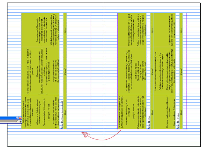

но вот у меня очередные трудности:( Можно ли и если можно как. сделать, что бы один и тот же Row начинался в одном текстовом фрейме и заканчивался в другом?
    144.6 КБ · Просм.: 1 152
Ответ: Разделение таблицы
Ну нельзя! Нельзя!
Каждый, кто верстает таблицы в Индизайне задает этот вопрос.
Лично я, если очень припрет, делю такую строку на много маленьких и задаю им Stroke = 0. Стилями это довольно легко. :)
