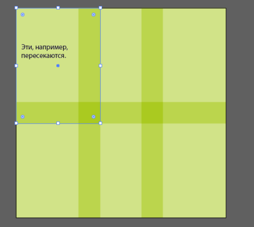

Я и не могу понять, как сделать 10 артбордов встык по горизонтали в 6 рядов - чтобы они были одинакового размера. Вручную их создать инструментом Артборд? Или есть какое то "средство автоматизации"?
Люстра умеет делать артборды из прямоугольников. При желании они могут даже пересекаться (если вам нужен вылет под обрез).
Процедура простая:
1) Лепим прямоугольники нужных размеров и расположения, которые станут артбордами.
- можно в другом файле, чтоб не тормозило
- можно полупрозрачные, чтоб видно было все
- без обводки — иначе размер возьмет по обводке
2) Затаскиваем их в нужный файл. Выделяем их всех, разгруппироваем (ctrl+shift+g) на случай если они сгруппированы.
3) Жмакаем convert to objects -> artboards -> convert to artboards:
4) Готово! Все прямоугольники стали артбордами.
Удаляем базовый лишний через панель artboards
Или через панель управления артбордами shift+O
