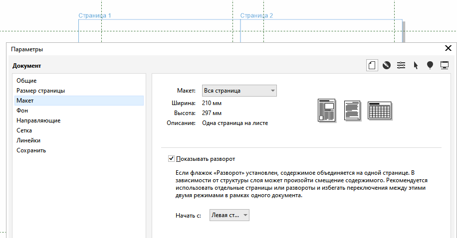

Можно выводить на печать в файл (например через Adobe PDF) А4 форматом с соответствующим выравниванием. На выходе в 2 приема можно получить файл с нечетными страницами и файл с четными. Но нужно ли вам это?

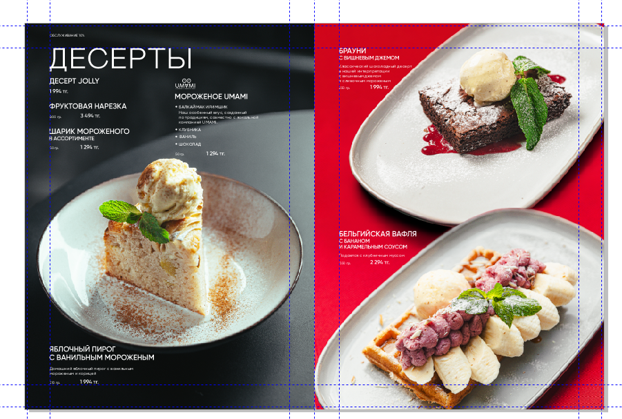

Даже если это одна цельная тифулина, ничто не мешает скопировать страницу плюсом, отодвинуть (например) вправо на 450, на правой странице инструментом F10 выделить два узла слева и подвинуть их вправо на половину длинной стороны, а на левой странице выделить два узла справа и так же подвинуть их влево, что характерно, тоже на половину длинной стороны. Вуаля: готово две отдельных страницы.
