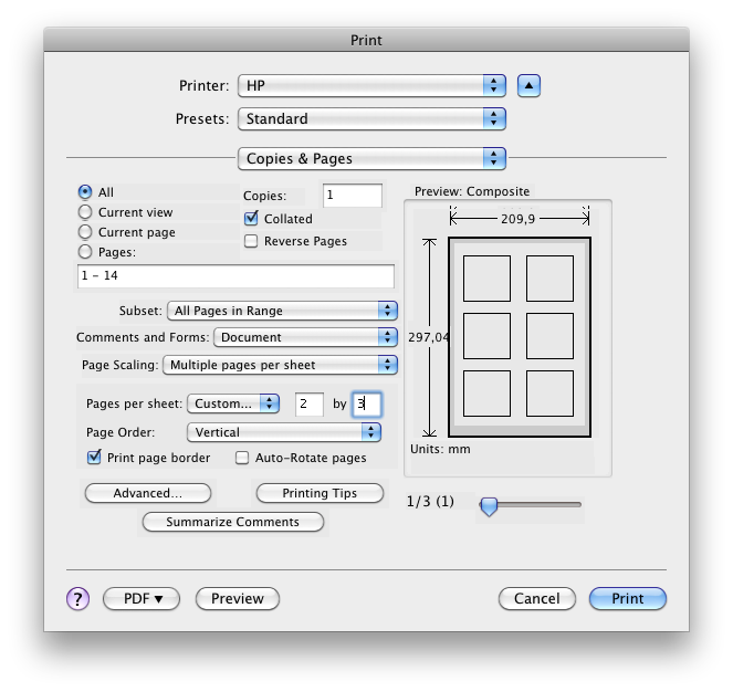

Ответ: Разложить на лист А4
Должно печататься. Проверьте настройки.
    84 КБ · Просм.: 2 118
Предполагается, что в файле 14 одинаковых страниц, а TC надо размножить одну этикетку.
А в акробате можно дублировать страницы? По моему только вставлять из файла, да и то, обязательно другого. :-(
Да, не въехал. Ну тогда нужно исходный файл скопировать под другим именем и вставить в исходный 5 раз. Далее по моему/изначальному рецепту.

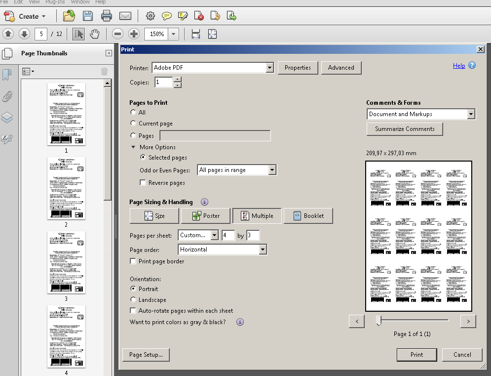

Как это ни удивительно, но можно. Путем зажимания Ctrl и перетаскивания на новое место.
В Прошке можно.
Открываем слева превьюхи страниц, нажимаем Ctrl (или Alt, не помню) хватаем одну страницу мышиным курсором и тянем вниз/вверх. Появляется её фантом с маленьким плюсиком. Думаю, интуитивно понятно, что это означает.
ЗЫ. Правда, счастье сразу наступило? Всё стало вокруг голубым и зелёным... будни дизайнера. :)
Всем огромное спасибо за внимание к такому незначительному вопросу. Quite Imposing действительно помог но лишь отчасти. Изначально предполагалось предъявить неким людям, ещё более далёким от типографского дела чем я (Quite Imposing они не осилят, поэтому я написал что он помог отчасти, конечный файл, сейчас, всё равно приходится делать мне), простой алгоритм настройки параметров печати в Акробате, что бы они в условиях офиса могли взять .пдф и получить А4 заполненный им. Я честно говоря немного удивлён что этого нельзя добиться несколькими кликами, а нужно прибегать к сторонним плагинам или манипуляциям с дублированием.
Я попробовал дублировать (правда другой файл, но не суть), 4 х 3 multiple, но как удалить между ними поля я не понял. Правильно ли я вообще понял предложенный метод?
Ещё продолжаю более внимательно вчитываться в сообщения.
