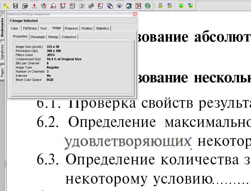

Ответ: Размазанные слова в PDF
SergeiCPI сказал(а):
...При копировании выделенного текста (включая расплывшиеся слова) в буфер и при последующей вставке в текстовые документы , весь текст читается нормально, любым шрифтом ...
Ну вот, к примеру, в этой книге http://84.252.140.76/DVDBOOK/1700_zad_Microsoft_Excel.zip на 5 странице в содержании в п. 6.2 найдешь слово "удовлетворяющих" - это и есть подобный пример.
Как удается "читать любым шрифтом"?
    74.8 КБ · Просм.: 974
Спасибо за разрешение причины возникновения проблемы: это не текст, а картинка в тексте и без ручной замены этого не исправить. Увы...
Но копирование через буфер выделенного текста с графическими элементами текста на самом деле происходит как-будто все копируемое - текст.
