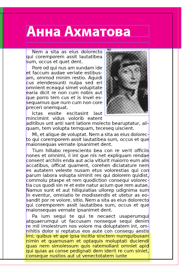

Делаю книгу рассказов. Стоит шрифт ДежаВю 11, межстрочный 12.
Автор просит, чтоб каждый рассказ начинался с новой странице.
К каждому рассказу есть картинки, варьируя размер которых добиваюсь чтоб на странице не было пустоты. Но есть несколько рассказов, где только одна картинка - например портрет, а текста (в сумме с картинкой) чуть больше чем на целую .
Растягивать этот рассказ еще на одну страницу нечем, да и в сумма страниц уже более менее согласована, еще добавлять 8 не позволительно. Сокращать текст автор не хочет/может, говорит, на этом рассказе уменьши кегль и/или интервал. По идеи если сделать 10,5 / 11,5, то всё влезет. Очень ли это страшно???
Большинство рассказов сделаны чисто с кеглем/интервалом 11/12, но некоторые приходилось поджимать/разжимать интервалом - от 11,5 до 12,5 - тоже не супер, но в глаза не сильно бросается - а тут мне кажется видно будет
Лучше ширину букв попробуйте поджать, только не сильно...

@izrukvruki, верстка совершенно несъедобная, так тесно ставить строки в книге нельзя! Интерлиньяж должен помогать глазу следить строку.
Вообще, заполнять страницы одинаково совершенно необязательно. Как и заполнять до отказа.
А уж верстка разными кеглями или интерлиньяжем совершенно недопустима (в обычной книге). Также искажать шрифт не стоит.
Тут образец с конкретным шрифтом, сильно искажать Myriad точно не стоит. Тем более избирательно, на отдельных полосах.

Вот в конкретном примере, что приведен выше - лично вы бы что сделали? Там лишние пять строк... Портрет можно немного укрупнить, но на целую страницу портрет же не будешь растягивать... А просто болтающие пять строк тоже будут смотреться очень плохо.
@izrukvruki, я проектирую книги много лет. Никогда не имел подобных стартовых условий проекта.
Итак, если количество страниц строго ограниченно, то выход в сокращении текста. Или общего количества рассказов или редактирования отдельных. Но сначала нужно сделать следующие шаги:
– определить зеркало набора и поля;
– определить минимальные размер кегля и интерлиньяж главного текста (совместно с заказчиком), шрифт выбирать с крупным очком, малыми выносными элементами, что позволит использовать меньший кегль и меньший интерлиньяж; шрифт лучше светлый, чтобы набор при таких условиях не выглядел слишком темным;
– утвердить проект остальных повторяющихся элементов книги, исходя из представленных текстов;
– довести до сведения заказчика, что менять интерлиньяж, кегль, искажать шрифт главного текста недопустимо.
Далее, при возникновении проблем, решать их с автором/редактором исходя из предыдущих пунктов.
Постараться довести до сведения заказчика, что иметь красивую и читабельную книгу в его же интересах. Коряво сделанную мало кто читать захочет. Даже даром.
Ну, и 5 лишних строчек – это очень много. Втиснуть такое количество текста на стандартную книжную страницу невозможно.
