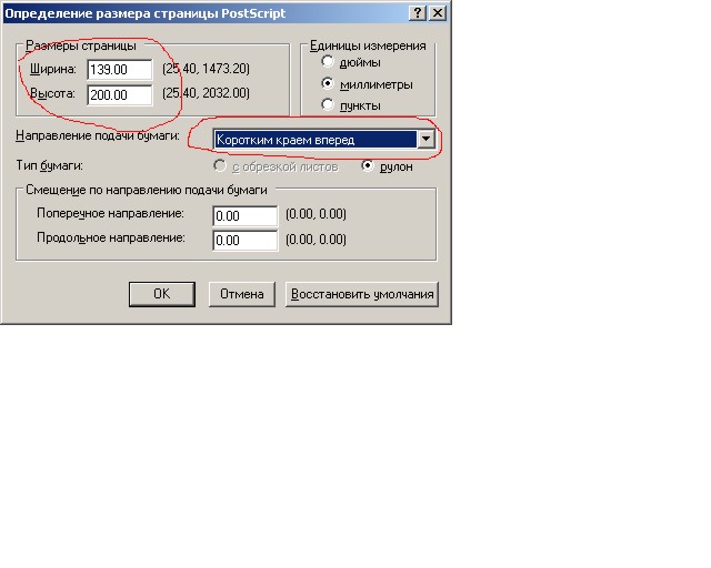

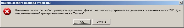

Ответ: Размеры страниц в PDF?
Ну меняю и вот опять '%))'
1.файл - мои размеры меняю на "короткий"
и получаю 2.файл

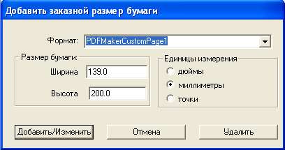

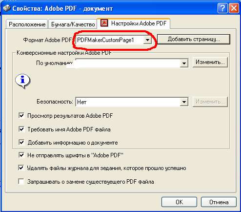

и получаю 2.файл
а я попробовал следущее:
1. В Ворде при посылке на печать поменял размер страницы в свойствах принтера, но не бумага/качество, а настройки Adobe PDF
2. Распечатал "в файл" с расширением prn и потом отдистайлил.
3. Все получилось красиво...
ps При установке размера страницы надо выбрать название PDFMakerCustomPage1 или 2
Так я делаю печать в файл через - Adobe Universal PostScript Windows Driver Installer 1.0.6 - English с подставленным PRINREFE.PPD !!!
В настройках ведь УКАЗАННО какая должна быть страница, и он их понимает, только разворачивает на 90 гр. ПОЧЕМУ?
так у тебя же написано "Коротким краем вперед", а тебе надо длинным..
Или попробуй поменять размеры местами
Менял, не помогает.
А длинным дает это
В win98 (все исходные условия одинаковы) дает все ОК!
Значит дело в Windows XP!
    21.5 КБ · Просм.: 1 054
