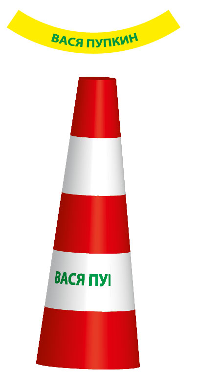

Что-то совсем заработался....
Есть задача - расположить текст по-конусу.
Как-бы всё просто, не выходя из иллюстратора макетик сделал, вроде чего там...5 минут дела.
И вот на пустом месте обнаружилась проблема: как этот макет в "развёртку" нарисовать?
Иллюстратор, Корел - всё равно.
АртПро - не предлагать :)) Знаю - там это делается лёгким движением руки)))
Да, знаю много, но практически вот первый раз столкнулся)))

Замеряются радиусы/диаметры верха-низа конуса, длина его образующей или высота. Гуглится "построение развертки усечённого конуса", строится развертка. Оболочкой (envelope) загоняется рисунок. У меня на построение развертки в древности скрипт написан. Наверняка и в инете подобного полно.
