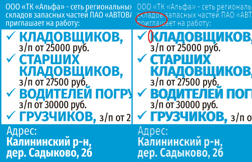

Печать газетная.
Макет содержит чистую голубую и черную краску (красный и желтый каналы пустые)
При печати ОЧЕНЬ часто голубая краска ведет себя очень странно: как будто второй раз печатали светло-голубой и она несовпала с голубой, я в фотошопе сымитировал эффект, сканера нету под рукой. Т.е. не просто размытие (хотя и оно иногда бывает), а смещение части краски...
Похоже на несовмещение, но там одна краска, несовмещаться нечему.
Или как будто печатают по мокрой бумаге и краска "уплыла"...
Мелкий текст очень плохо читается, более крупный читается, как будто очки неправильные одел.
Подскажите в чем дело? На этапе дизайна макетов - можно с этим как-то бороться?
С этим можно бороться на этапе наставлений печатнику.
Пишем регулярно претензии в типографию, эффект очень слабый... В конкретном макете, на конкретной странице "излечивается", зато на другой возникает, а через номер-другой - все проблемы возвращается на круги свои...
Похоже.
Типография может с этим бороться или оборудование не позволяет?
Дробление.

Подарите им резину
Имеется в виду резинотканевое полотно. Старое/изношенное/плохо натянутое полотно может быть причиной такого брака.
Реакции: izrukvruki и Flame
при печати на меловке 150-200гр. на спидмастере))).
А на газетной ротации эта причина, я думаю, будет во второй пятерке! А может и во второй десятке...
Реакции: Krest
Ну шрифт тонкий, кегль наверное 4-5. Вывороткой. Нормально.
Думаю это двоение или дробление скольжение вопрос к настройке печатной машины материалам и печатнику, ну и климату.
