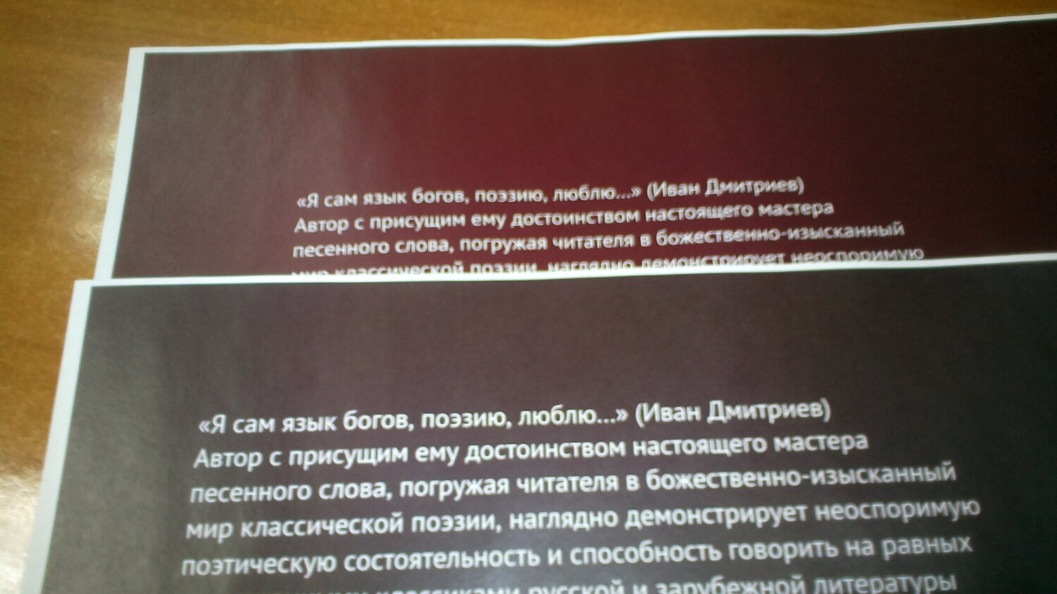

Разница в цвете почти одинаковых макетов.

  1. Это не макеты
  2. Смотрим макеты, настройки программы из которой отправляли на печать и "лазерной печати"
  1. Это не макеты

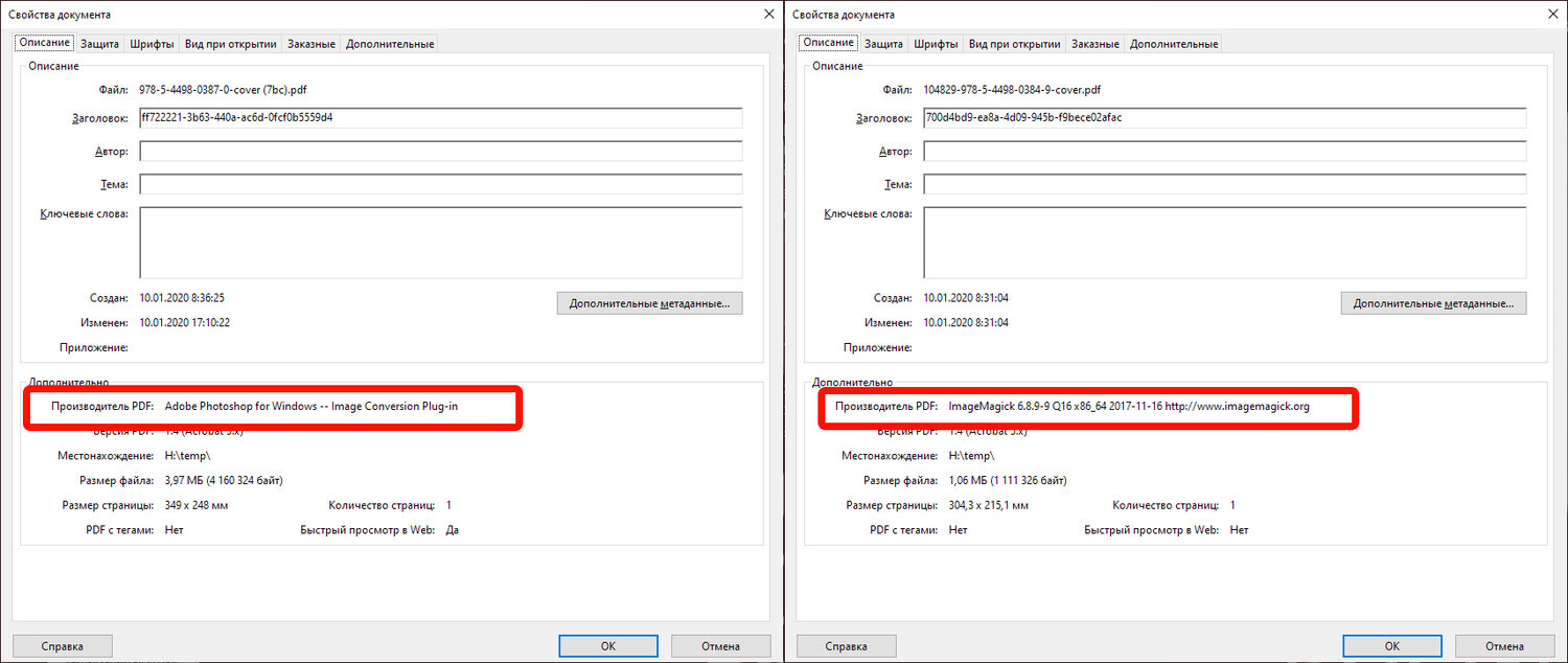

1. Так вроде по ссылке выложил 2 pdf файла.
2. Оба файла были отправлены в печать на рипе Fiery cms 6 с одним и тем же пресетом.
Картинку явно пересохраняли (компрессия разная). Что и как делали в Фотошопе в процессе сохранения из RGB в RGB - непонятно. Может, и пдф выводили с разными установками.
Реакции: iZuk
Это в префлайте акробата zip и jpeg увидели, я правильно понял?
В одном макета фон RGB 85/0/0, в другом 84/0/0. Разное сжатие так сильно на цвет может повлиять? Макеты не мои, поэтому хочу понять как правильно проверить макет.
Реакции: Валера1966 и iZuk
Разное сжатие просто говорит о том, что с картинкой что-то делали. Что там ещё было и какие при этом настройки были у Фотошопа - бог ведает...

А какая разница, в каком приложении делали макет, если цветовая модель одинаковая, профиль не внедрён?
Вывод в пдф с разными установками же явно. Причём из разных программ, тоже по-разному, скорее всего, настроенных.

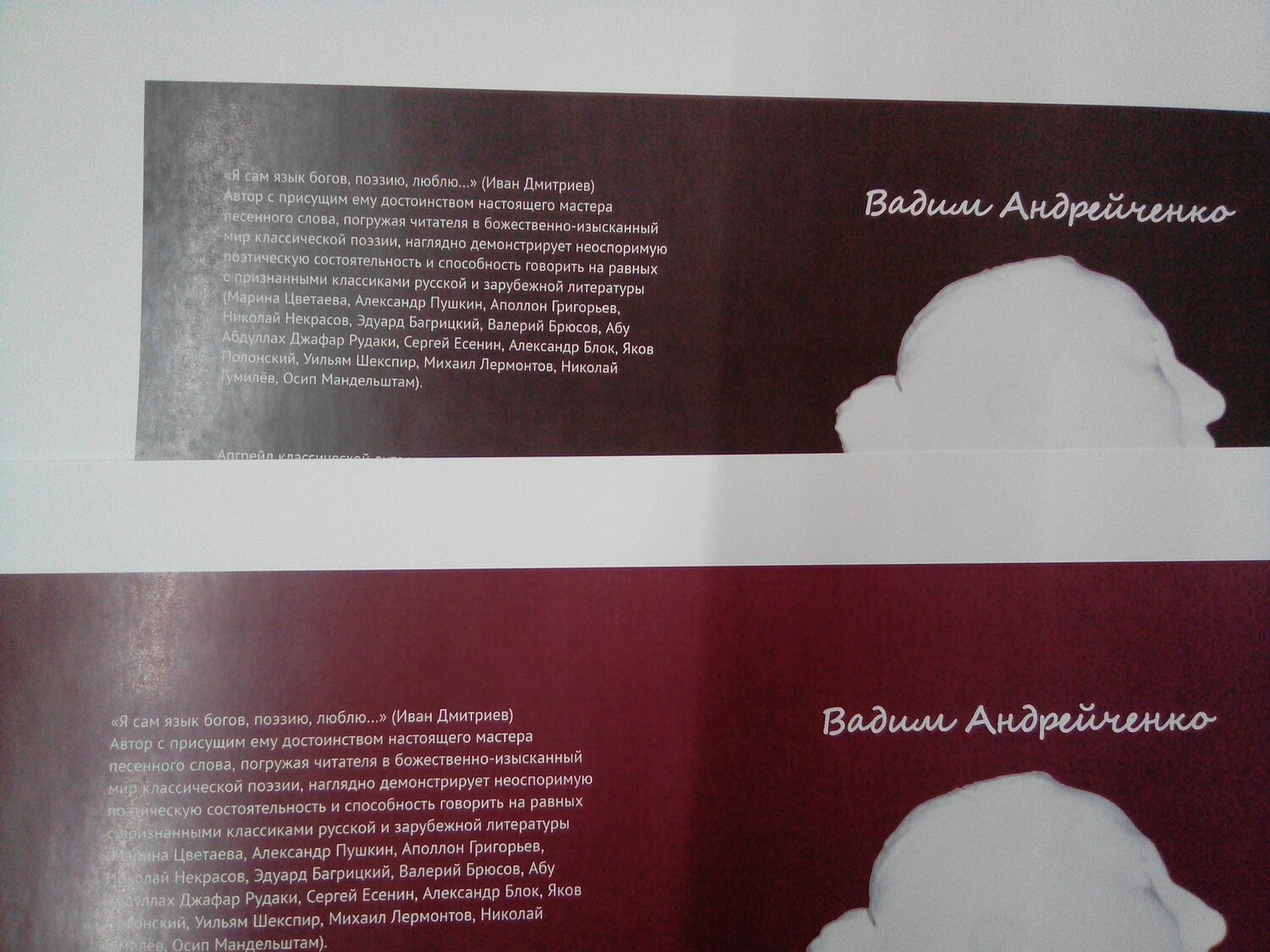

А если попытаться открыть имидж для редактирования из-под акробата, то как раз и случается то, что на фото в первом посте.
Ниже вывод на печать с одинаковыми настройками до (снизу) и после (сверху) удаления прозрачности. Файл 104829-978-5-4498-0384-9-cover
