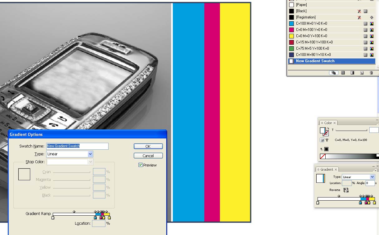

Можно, например, градиентом прикрутить. Если подумать, можно найти еще варианты, если этот не подойдет, или этот взять за основу и подправить по себя.
    124.1 КБ · Просм.: 1 023
Ответ: Разноцветная линия с одной стороны фотографии!
Такое решение не подходит, т.к. градиент требует фиксированного размера фото и более того точного кадрирования, а, как я говорил, фотки все разные.
