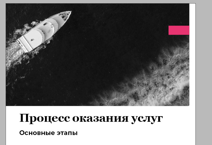

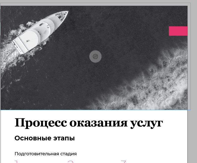

Добрый день! Подскажите пожалуйста.
Есть брошюра которая была сделана не мной, в моем индизайне отображается разбеленный черный на фото. Если я создаю новый файл и копирую туда из файла верстки изображение, то в новом файле он насыщенный.
В Фотошопе он также более насыщенный. В индизайне он 100% черный , без прозрачностей и прочего .. Думаю что это настройка самого файла, не могу разобраться )
Как сделать чтобы в файле верстки изображение показывалось более насушенное?

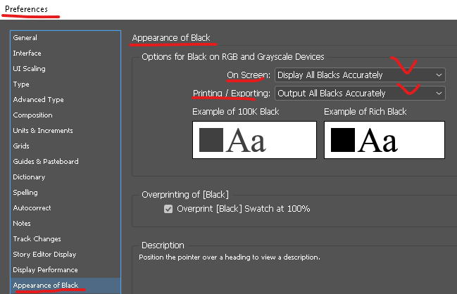

возможно это
нет не это ( , мне кажется это что-то с профилями.. но вроде я меняю и не чего не меняется

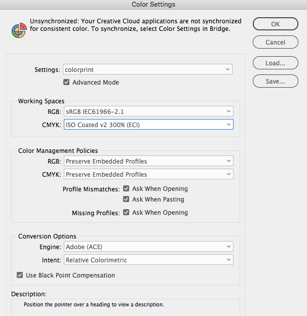

1) Понять управление цветом в Индизайне и ФШ — в Индизайне нет в настройке рабочего пространства модели Gray как в Фотошопе, поэтому управление отображения модели Gray опирается на черный канал модели CMYK.
Если мы работаем под фогрой 39 с профилем ISO Coated v2 300% (ECI) настраиваем рабочее пространство в Индизайне и Фотошопе так:

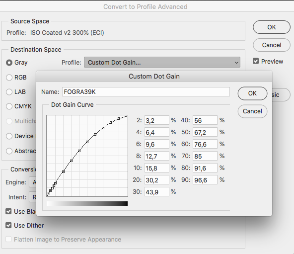

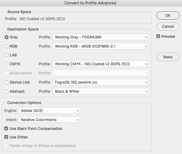

Потом создаем новую DotGainCurve из черного TVI референса фогры 39 (цифры на рисунке) — назовите, например FOGRA39K — теперь это ваш основной ч/б «профиль» для работы по стандарту фогры 39. Чужие ч/б картинки надо прогнать конвертом через этот профиль. Теперь ваши ч/б картинки будут отображаться одинаково и в Индизайне, и в Фотошопе, и даже если бы они были в модели CMYK только на черном канале. Правда в Индизайне, что-бы уравнять отображение надо еще активировать Separations Preview.

Так в том и прикол что при записи в печатный PDF, отображается цвет светло-Серый , а нужен насыщенный черный , да и верстать не привычно когда ты видишь белесые картинки..
Высылаю файл.
Это часть верстки две страницы- разворот, посмотрите линки и какие картинки в верстке, у меня они белесые. Но когда я удаляю картинку слева она сейчас в CMYK, то в этом же файле отображение правой картинки приходит в норму и становится насыщенным.
Как это объяснить?? столкнулся впервые.

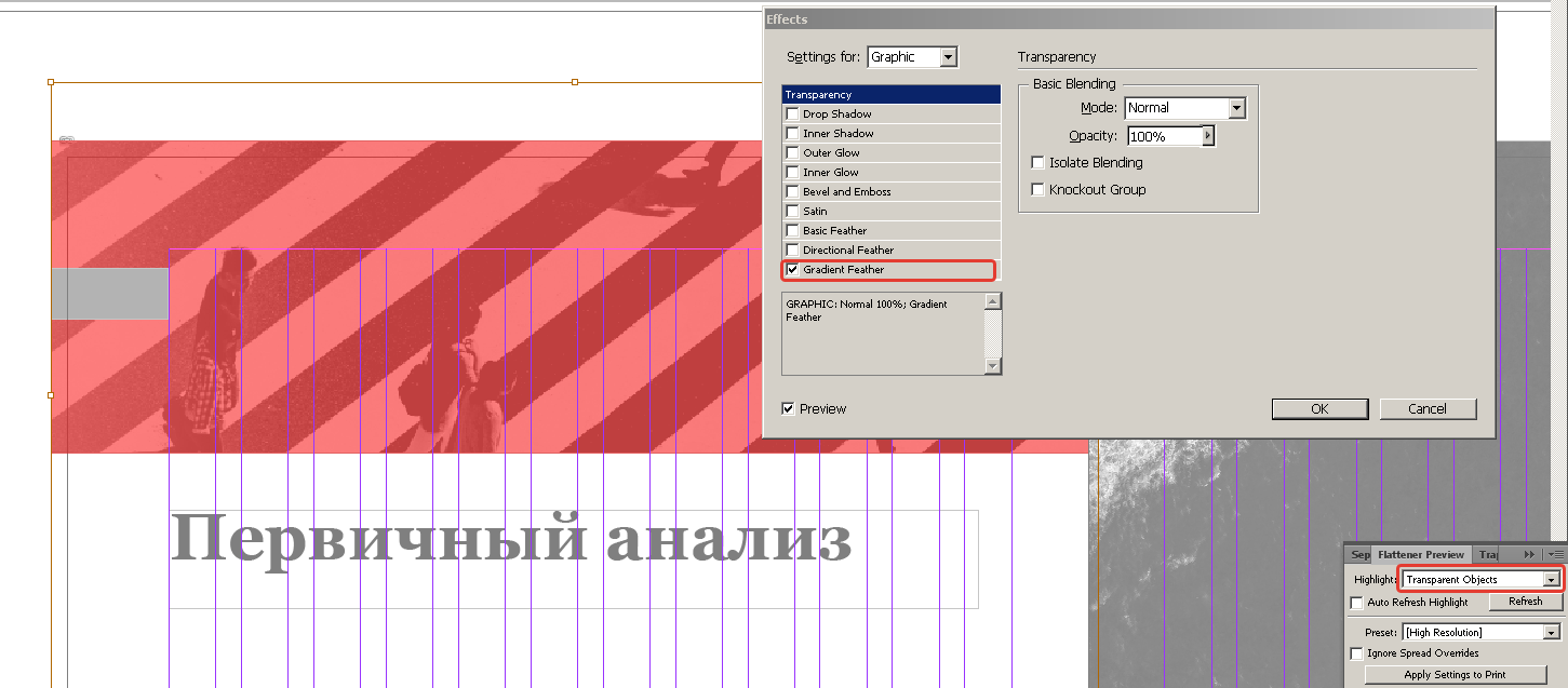

Кстати, интересная "засада" :)) Эффект примененный к картинке на саму картинку не влияет никак, зато рядом поставленную "корежит" качественно :)
Реакции: Skvoznyak и Gad
Кстати, интересная "засада" '))' Эффект примененный к картинке на саму картинку не влияет никак, зато рядом поставленную "корежит" качественно :)
) да, спасибо я уже и сам увидел прозрачность.. но не сразу сообразил что она влияет на картинку ..

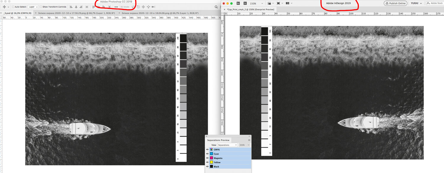

Вот сделал принскрин своего экрана где одновременно Индизайн и Фотошоп. Включение/выключение Separations Preview в Индизайн кажеться пофиг — но на всяк случай проверьте. Принскрин можна поверить пипеткой на градационных шкалах.
