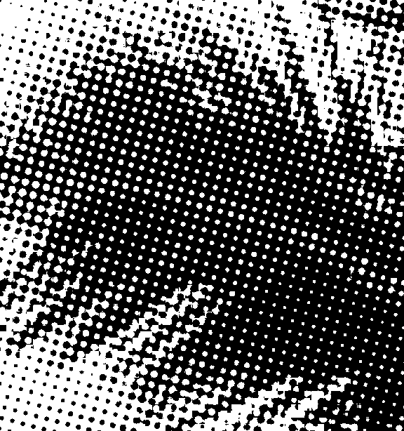

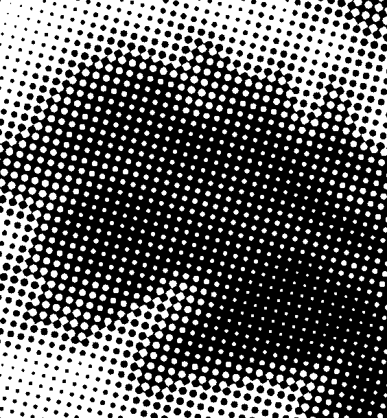

JAW, ну беда с Вами. Сами то, мыслить способны?
Вот 2 одинаковых имеджа, 1) 72 ppi. 2) 254 ppi. 1-вый приведен ""бикубиком" к 254 ppi. сделай выводы. Точка-то слева лучше?
Screen 2400/150.

И забыл, 72 без приведения к 254.

Эксперимент, честно говоря, не слишком удачный. Один угол и слишком экстремально.
Ответ: Разрешение изображения при печати
И главное, из растрового представления 3-го имеджа, полностью можно восстановить его, чего нельзя сделать из 1 и 2-го. Ни это ли критерий качества преобразования, или он другой?

Делай выводы.
Приведите оригинал...
И менее экстремальные варианты, не более, чем в 1,5-2 раза.
