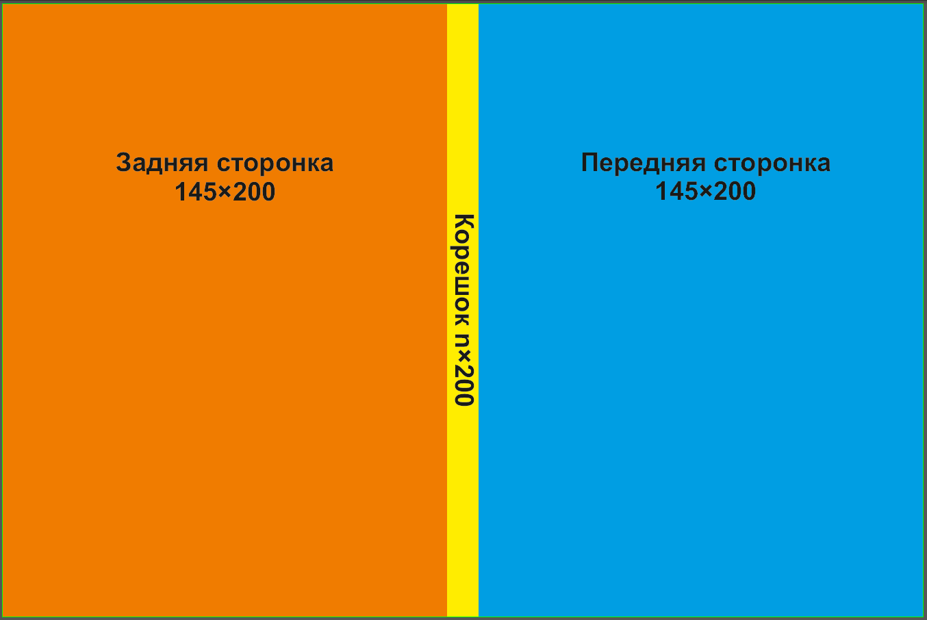

Можно ли средствами Acrobat разрезать разворот обложки, чтобы в результате получилось две страницы: передняя сторонка и задняя (без корешка, его толщина всегда разная)?
Как я понял, в питстопе/КИПе/Crop pages в Acrobat резка идет просто пополам и не задать точки отсчета как-то так:02.PNG.

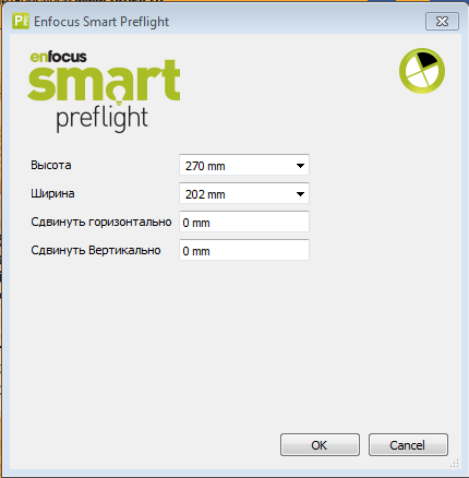

Я ПитСтопом режу. Использую 2 экшена. Задаю только нужные размеры.
    18.7 КБ · Просм.: 512

В питстопе можно это делать нажатием одной кнопки. Только кнопку запилить типа:
поменять медиа-бокс до размера 151х206 мм и трим-бокс до размера 145х200, сдублировать страницу,
затем, на одной странице контент переместить с привязкой к левому верхнему углу, на второй - к правому верхнему углу, после чего удалить все, что за трим-боксами (если картинки - кропнуть по медиа-боксам).
Итого получим 2 страницы с припусками без лишнего хлама за медиа-боксами.
