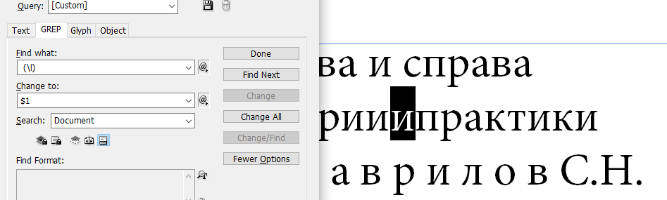

Мне тут пришел привет из 90-х. На 140 стр. библиографии все фамилии набраны с пробелами между букв. Прошу подсказать grep выражение для замены этого безобразия. Сам никак не соображу) Заранее спасибо!
а показать
    496.3 КБ · Просм.: 285
слева и справа пробелы
затем (посредине пробел)
Реакции: trocky
ждем правильное решение
кстати, союзов таких всего несколько и можно их предварительно "прибить", а потом реанимировать
или можно для начала все фамилии задать каким-либо стилем (например ФИО)
\u( \l)+ \u.\u. ----> ФИО
И дальше уже чистить пробелы только в нём

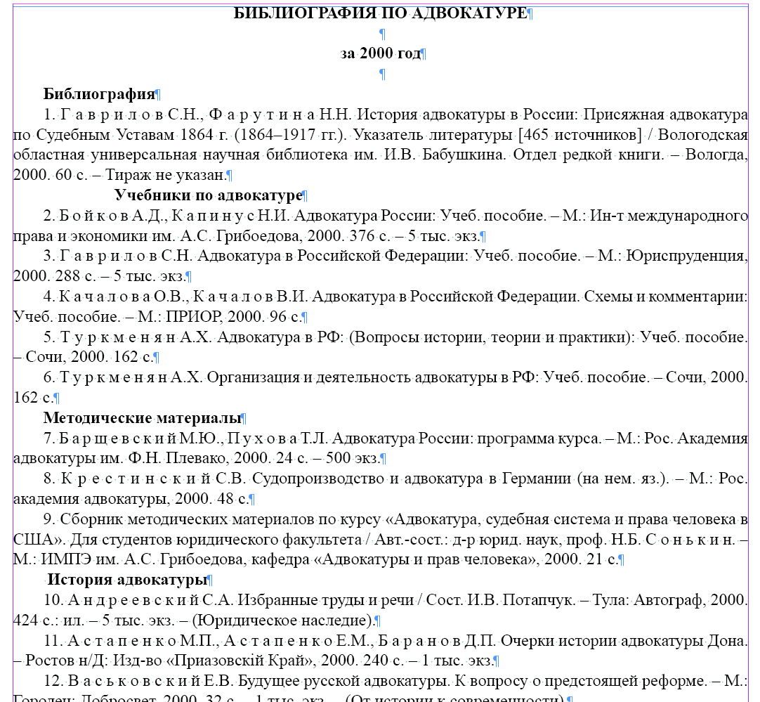

на 140 страницах много чего не зацепится
"Н.Б. Сонькин" из 9-го пункта не зацепится
ну так я направление пытаюсь предложить....
а так-то конечно я 140 страниц не вижу - надо пробежаться, собрать все варианты (двойные фамилии... одинарные инициалы и пр.)
Это конечно, пробежался и поправил. Все равно время, благодаря Вам, сократилось в десятеро!
