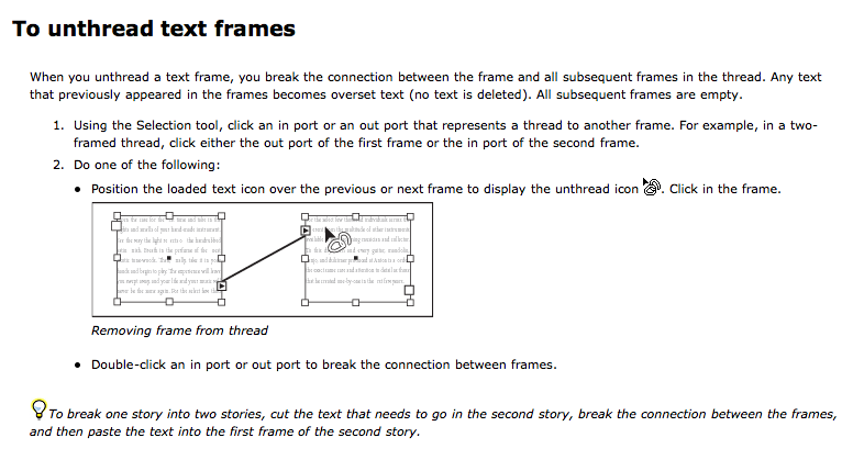

Ответ: Разрыв текстовых связей!
для ленивых
    54.1 КБ · Просм.: 773
Psy сказал(а):
да, токо в предыдущем фрейме текст остается, но прячется за пределами фрейма, внизу справа красный крестик...
andrejK сказал(а):
хелп упорно читать не желаем?
ну подскажу))) Threading text frames в хелпе поискать
спос, это я знаю! токо в предыдущем фрейме текст остается, но прячется за пределами фрейма...
