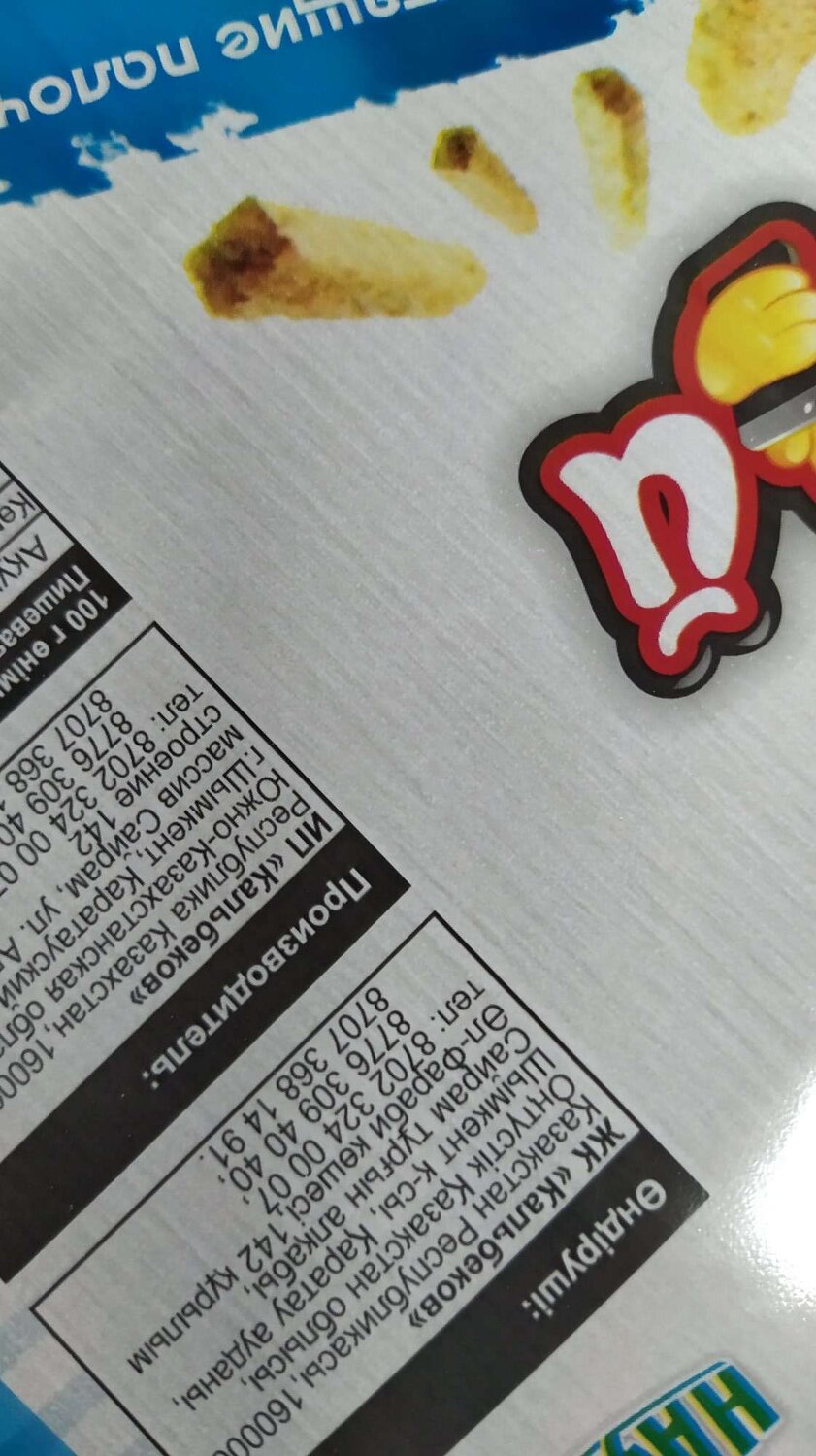

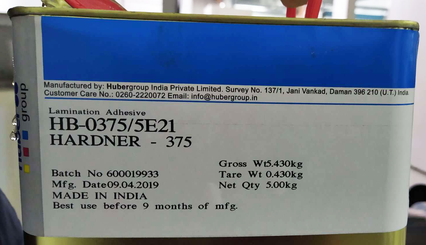

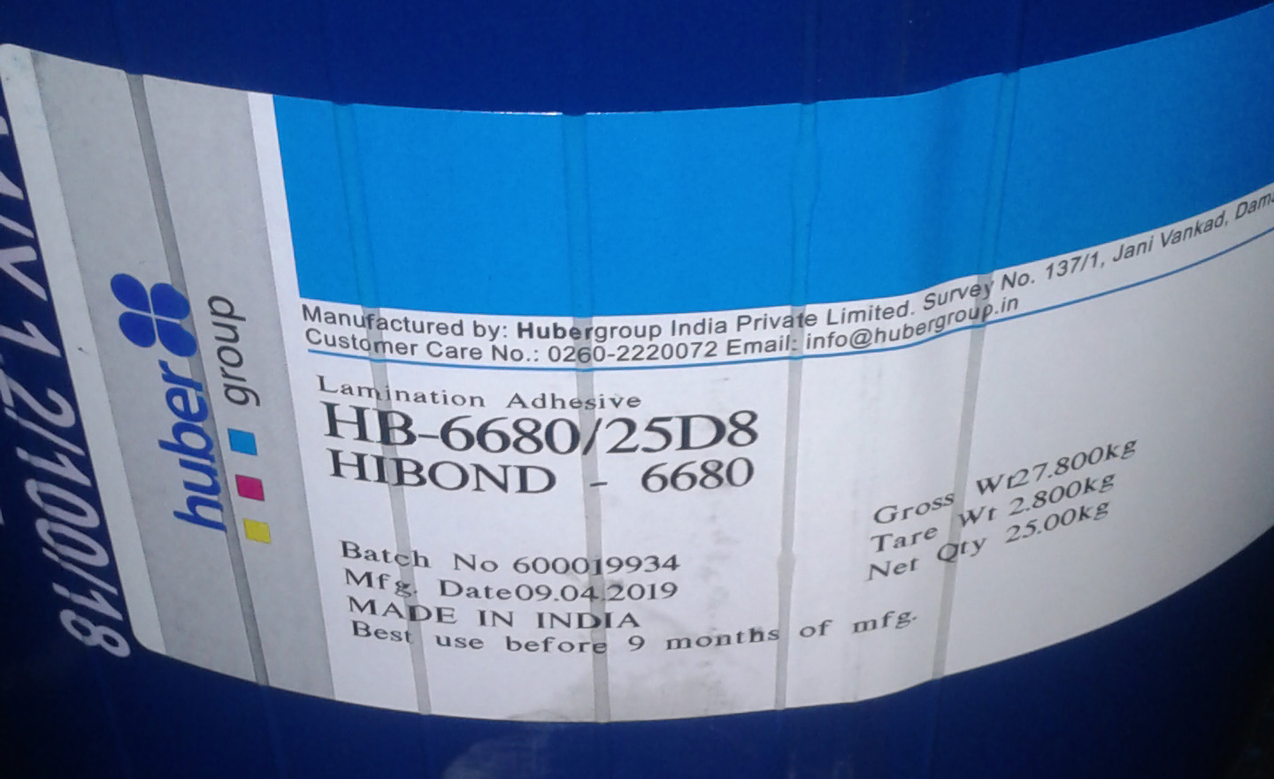

на фото отпечатанная и ламинированная этикетка с грязными разводами на белом фоне, которая появляется именно после ламинации, мы думаем что может непропорционально, разбавлен клей, (см. фото марки клея в предыдущем ответе).

У нас такого клея нет, но судя по техничке из интернета, то отвердитель там 275, а не 375... соотношение 100 к 16. Растворитель этилацетат.
Так что мучайте технологов от поставщика клея или краски.
