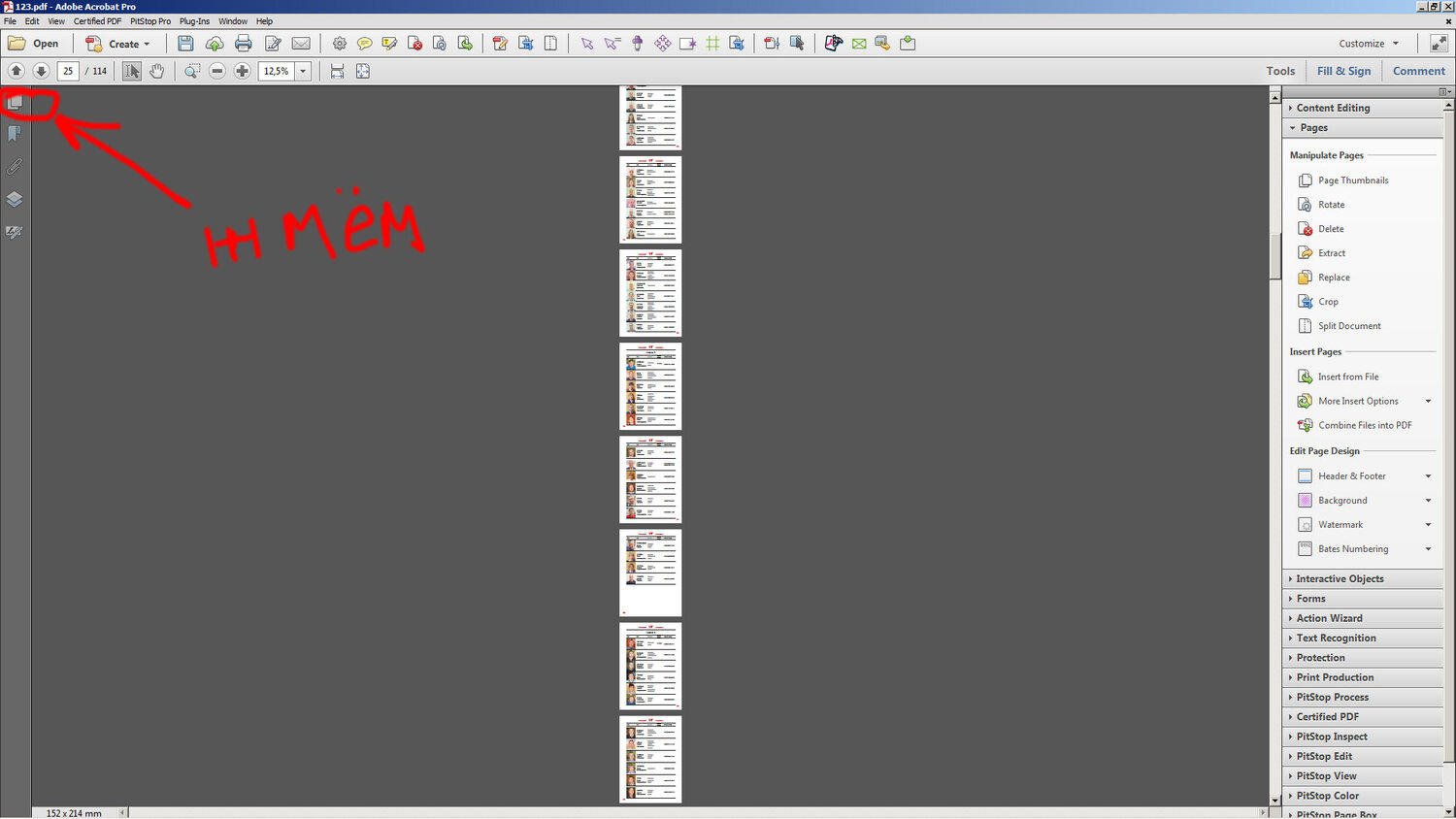

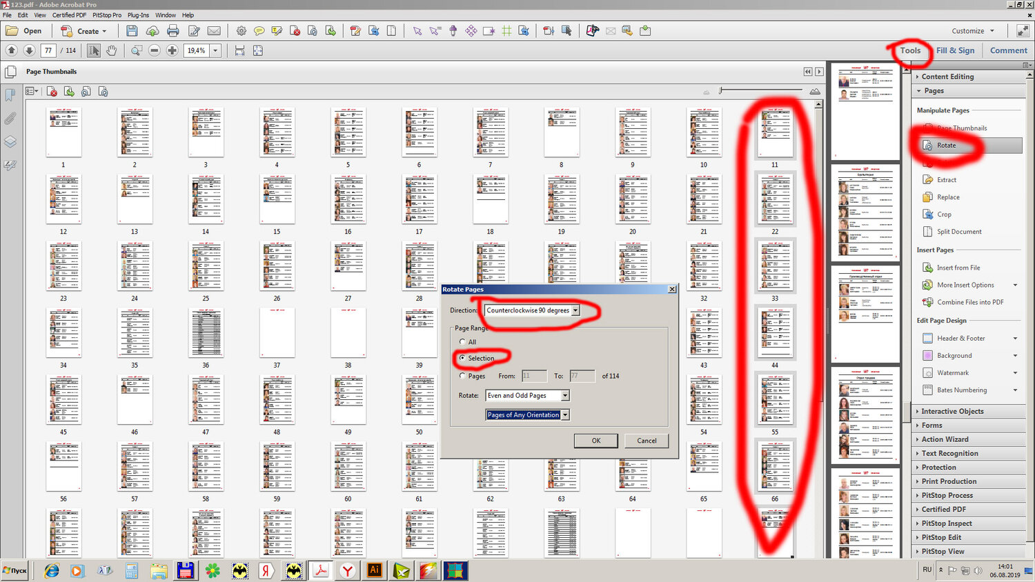

В Acrobat Pro если выделить миниатюры страниц, то вполне можно повернуть их на 90 градусов одновременно. Самое главное чтобы миниатюры были в один столбец ).
    124.9 КБ · Просм.: 604
    297 КБ · Просм.: 611
