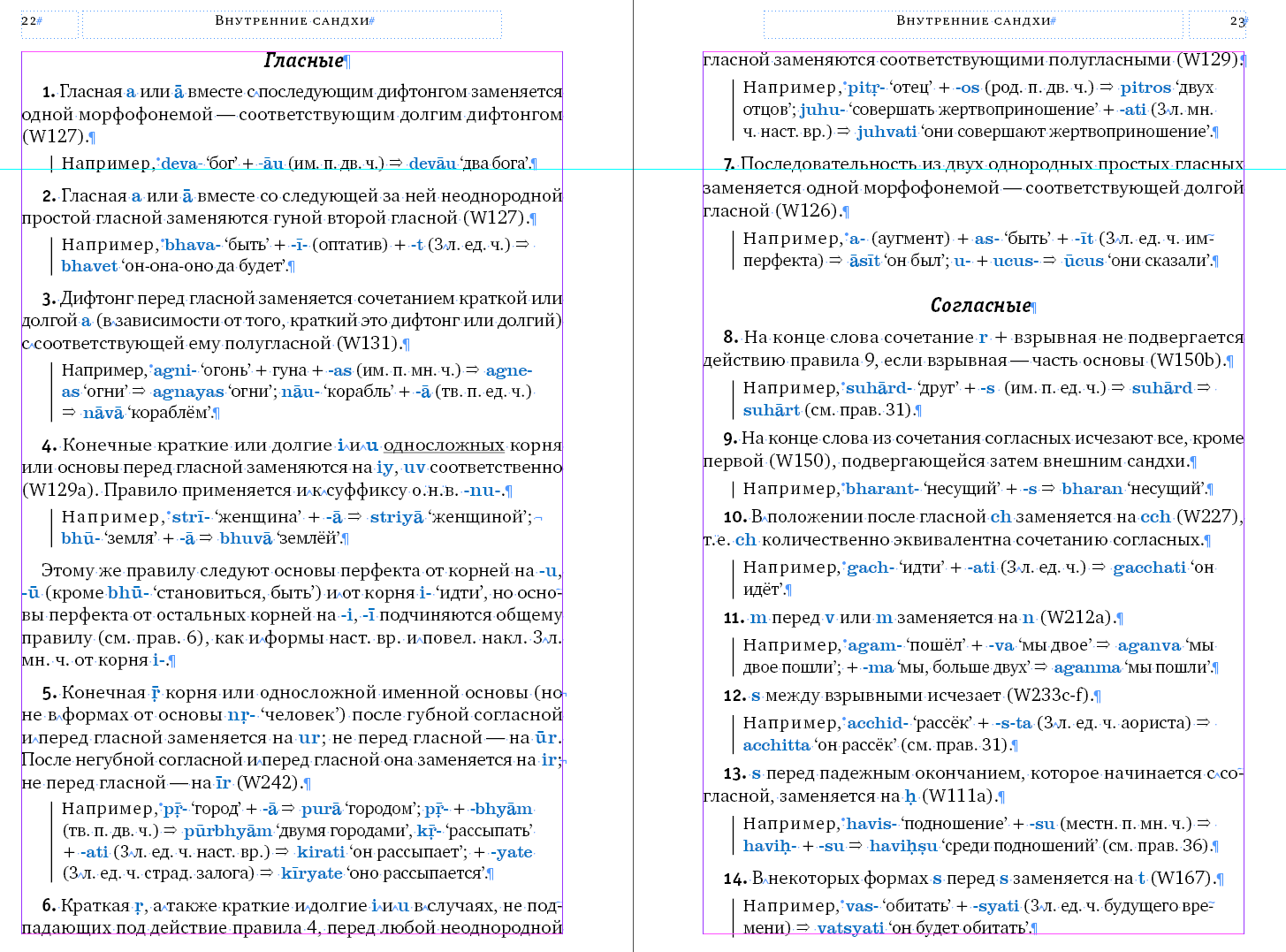

Господа, это попытка или пытка?
    217.9 КБ · Просм.: 639
Какая же убогая стрелка, все внимание на себя забирает ))
Ну и висяк на новой странице так себе
Согласен, но не знаю из какого шрифта какой заменить ее.
При учете рваной верстки - терпимо. Чтобы убрать, надо убавить пробелы между пунктами. А потом вылезет сюда из следующего разворота текст и сюда, следовательно, на правой полосе надо будет как раз добавить по 1 мм к каждому пункту, чтобы заполнить. Стоит того?
Достаточно убрать лишнее слово "соответствующим" из первого абзаца. :)
Вообще в таких изданиях работа с текстом часто помогает больше вгонки / выгонки
За такое меня на каторгу сошлют. Тут за каждую запятую баталии, каких я еще не встречал.

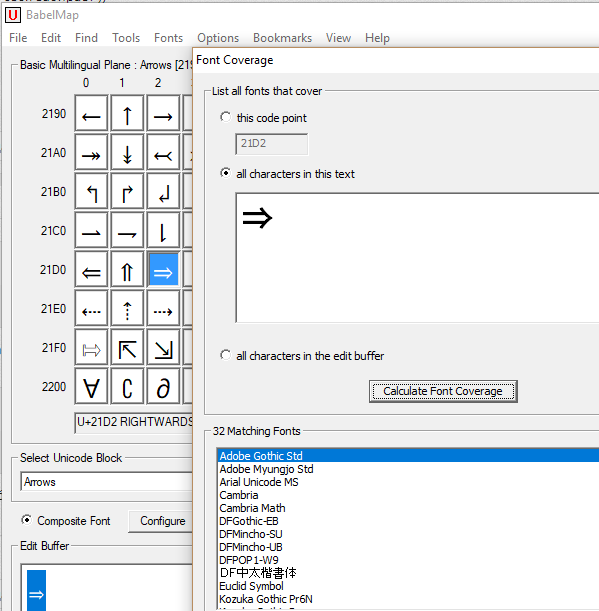

Посмотрите для начала в каких она у вас есть в системе
Спасибо, не умел так!
А вот тут сложнее. Я именно готов ее заменить на другую, но не знаю где бывает их избыток.
