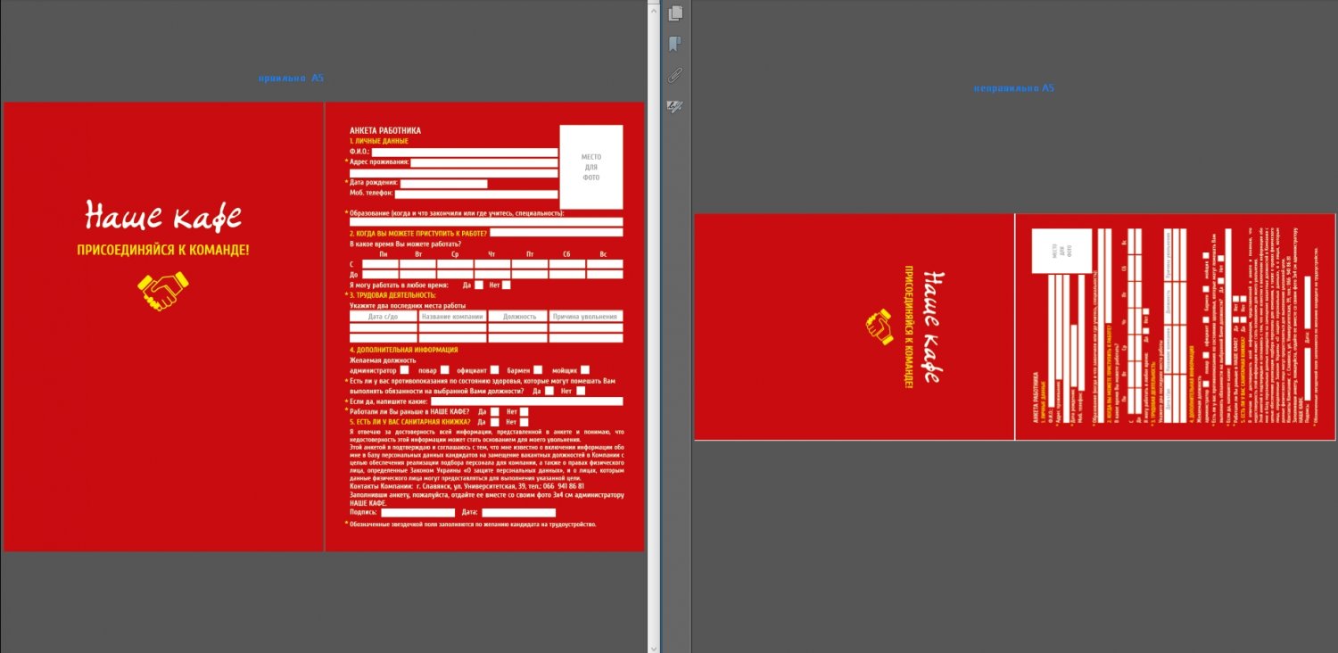

Вопрос к знатокам pitstop. Как сделать action для поворота страниц в pdf документе исходя из размера этих страниц? Попробовал сделать такой action. Но он крутит все 90 градусов. Что надо добавить в action?
Например:
148x210 должен быть вертикально.
297x210 должен быть горизонтально.
https://fex.net/#!748862181478

Например у меня есть 2-х сторонний pdf файл с A5. И в этом pdf страницы расположены горизонтально 210x148. Но их надо повернуть на 90 градусов что бы получилось 148x210. Если A5 стоит вертикально 148x210 но НЕ поворачивать его на 90 градусов. Также поступать с другими форматами. И запустить это action в pitstop server - hot folder.
duh
1 422
698
как то так?

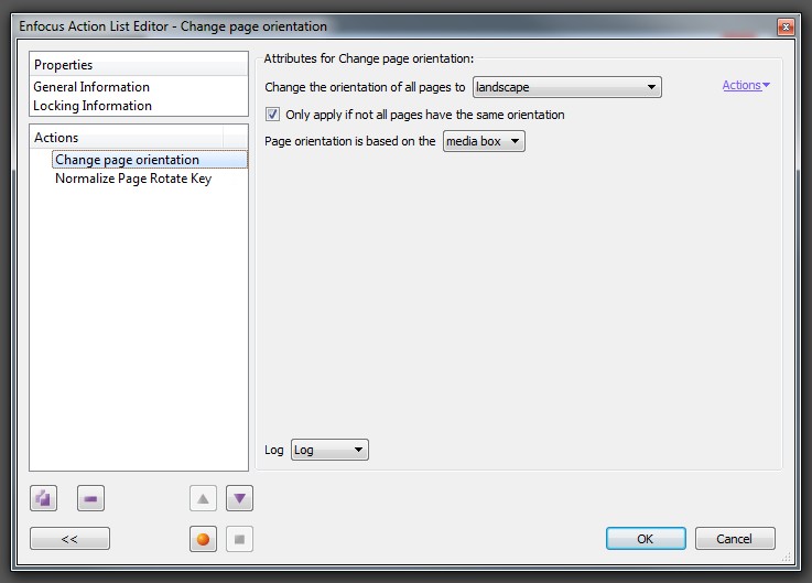

вариант решения я уже дал -
[XI] - Разворот страниц в PDF с Pitstop
принцип я думаю понятен, дальше под себя поровняете...
тот экшн в документе с разноразмерными страницами поворачивает те что размером таким-то...

При повороте получается перевёртыш лица с оборотом. Как это можно изменить?
ну не знаю... делите на четные и нечетные :)
p.s. тут по вангованию есть больее опытные коллеги. Я думаю вам все-же стоит более доступно объяснить суть вашей проблемы.

Проблема в том есть 1500 pdf 2 страничные или 1 страничные разного формата. И все их надо правильно повернуть исходя из формата. A5 должен быть как 148*210 а A4 как 297x210 и тд.
хорошо бы пару тройку примеров разного формата и содержания страниц...
если страницы в файле 2 - можно попробовать поделить их на четные и не четные... если одна - не важно в какую сторону поворачивать...

Oleg_Sh
179
50
Если еще актуально.
Недавно была подобная задача.
Реакции: 1kuperster и akropin
