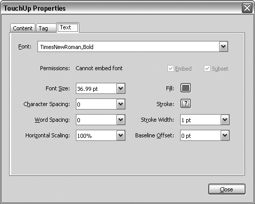

Ответ: Редактирование PDF (перевод на русский)
sstepan сказал(а):
...С 5-го, ты имел ввиду Tools/TouchUp Text.
Ты, чо проснулся токо? Уже седьмой!!! На голову круче 5!!!...
И какой из них круче?
    36.5 КБ · Просм.: 1 731
    57.7 КБ · Просм.: 1 638
sstepan сказал(а):
Да, в принципе все одинаково, сTools/TouchUp Text, тольк в 7-м возможностей на голову больше!
Вы теоретик? Проверьте на практике – рекомендую.
Вы вообще-то, с TouchUp (в 7-м акр.), когда-нибудь дело имели?
1. Я не собирался давать советы относительно того как менять англ. на русс.
2. Я не сравнивал 5 и 7 акробаты
3. Я говорил только о TouchUp Text, который явл. одним сплошным глюком в 7-м акр.
4. TouchUp Text в 5 и 7 акробатах разные (картинки прикладывал)
В 7-м и функций меньше, а те что есть, не работают все, кроме шрифта и кегля.
5. Вы пошли пить пиво? Пейте.
