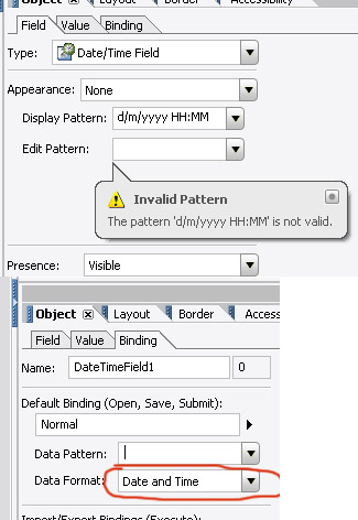

Все то что хотелось было решено при помощи ADOBE Designer, но в процесе возникла маленькая проблема.
Объект с датой имеет возможность выставлять и время но у меня это не как не получается, все время ошибку выкидывает. Может подскажите как правильно задать свойства объекта.

Формат написания не вызывал вопросов. Просто хотелесь чтоб схема работала так как сейчас в примере, "жмак выскочил кален, жмак опять дата внесена в ячейку и за ней время"
Вот имено при попытках это осуществить возникают траблы. Сразу в Десигнере выскакивают предупреждения типа
" Invalid Pattern The pattern 'd/m/yyyy HH:MM' is not valid."
на скринах видно.
'hz'
А если dd/mm/yyyy HH:MM?

Пробовал уже разные комбинации, где в другом загвоздка
