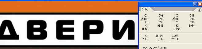

lunatik
Багу вполне можно было победить в фотошопе настроив генерацию черного. Это не "как два пальца" (процедура нетривиальная, для меня по крайней мере) но вполне осуществимая. И времени требует совсем немного, дольше вспоминать где эти настройки живут.
Смотрите аттач. Потратил полминуты. :))

Оочень интересно было бы посмотреть на эту вашу победу. Это исходник, дерзайте. Интересно взглянуть на ВЕСЬ макет, в СМУК. Эту надпись проще всего перебить ручками. Уж простите некоторое недоверие с моей стороны:)
Впрочем ладно, проехали. Знаю, можно выкрутить Black Generation на Max В данном случае действительно прокатывает. Что характерно те кто выпендривались промолчали. А тогда мне это просто не пришло в голову да и в результате не был уверен. Проще несколько напрячь типографию. Тем более что напечатать они это вполне в состоянии:)

Госсподи, да сейчас залью!
(Спустя еще полминуты.)
Вот. PSD в архиве. 1,5 мегабайта.
http://rapidshare.com/files/61557039/dveri.rar.html
Вот только такому макету может потребоваться треппинг, хотя как вы верно заметили буквы большие, обводки толстые и если типуха хорошая то проканает.

Скачал, посмотрел. Просто сам только-что полез выкручивать руки СМИКу и получилось то же самое. Так что вы правы а я малость поленился. Можно было хотя бы проверить. Бывает.
