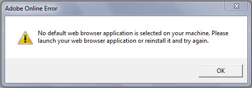

Доброго времени суток!
Подскажите пожалуйста, как можно зарегистрировать уже установленный PageMaker? При покупке лицензии, прислали сам КОД, и ссылку на дистрибутив (платный). А меня устраивает и старый дистрибутив, только не могу найти как его зарегить. Пробовал через справка -> регистрация, выскакивает ошибка. Подскажите как быть. Заранее спасибо
    22 КБ · Просм.: 916
Ответ: Регистрация пейджмейкера
Серийный номер в реестре здесь:
[HKEY_LOCAL_MACHINE\SOFTWARE\Microsoft\Windows\CurrentVersion\Uninstall\Adobe PageMaker 7.0]
Если хотите непременно зарегистрировать:
Пуск - Настройка - Установка и удаление программ - Выбор программ по умолчанию - Нужно выбрать какой-то обозреватель Интернета.
Регистрация на работу программы не влияет.
Если с браузером все равно не получается можно зарегистрировать здесь:
https://www.adobe.com/cfusion/gpr/index.cfm
Огромное спасибо за помощь!!!
