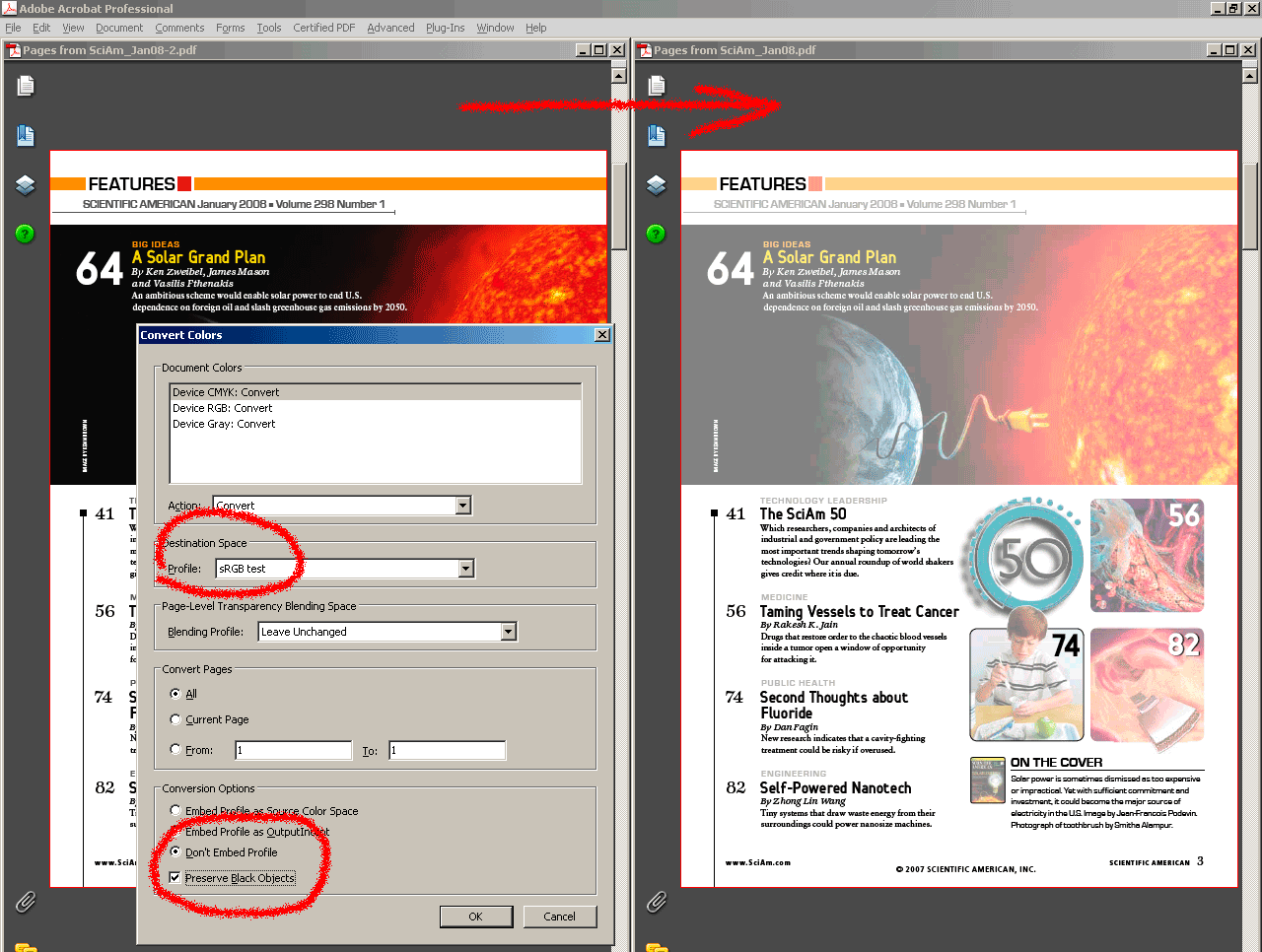

а между тем решение очень простое, из разряда надоевших здесь всем трюков (но что делать...). В 8м Acrobat Professionаl выполните Convert Colors с липовым профилем (например, аттач), который предварительно положите в C:\WINDOWS\system32\spool\drivers\color\
  • sRGB test.zip
    sRGB test.zip
    1.6 КБ · Просм.: 535
    155.5 КБ · Просм.: 953

cache,
Спасибо большое! Мне как раз подойдёт.

cache, снимаю шляпу.
Увидел Ваш пост и понял, что самое то будет. Как-то за обилием инструментов простые решения не всегда просматриваются в последнее время... :)
