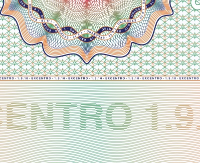

Векторные – видел только вот Excentro, мак (на скрин). Лайт $25, полная $500. Помнится, Цербер был дороже.
