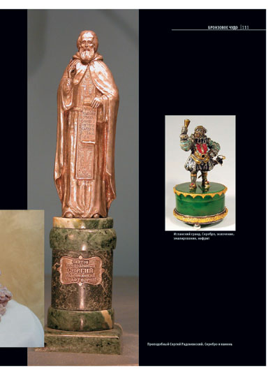

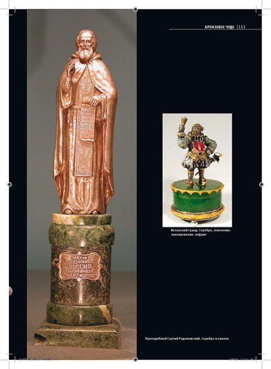

Дан файл 1
Запускаем питстоп экшн- ремув принтер марк...
Получаем 11
Вылазит бокс соседней полосы....
    71.3 КБ · Просм.: 939
    67.5 КБ · Просм.: 886
Реакции: Elsynor

а какие версии? Хотя, "логика" прослеживается: маска лежит полностью за пределами трим-бокса, удаление марков есть ни что иное как удаление таких вещей, по ее удалении картинка расмаскировалась (именно это произошло, если не ошибаюсь?)
странно, как раз сегодня "перечитывал классиков" (искал кое-что), цитирую: "Питстоп как был, так и остается ненадежным и неожиданно разрушающим инструментом" :)

Пдфки притащил клиент....верстка была в Индизе ЦС2...
Как он их делал - не знаю
Перед спуском все операции проводились в Акробате 7 Питстоп 7.03
PS Это сообщение сделал как предупреждение народу....

Удаление марков должно удалять метки реза/совмещения и не трогать существующие клиппинг маски. Нет у меня 7-ки под рукой, чтобы посмотреть, что этот экшн делает, а надо бы.
Еще цвет поменялся -- это Питстоп или проблема превью?

Превью....

Он удаляет всё, что находится за пределами трим-бокса. Ограничений на типы объектов там нет.
Поэтому имеет смысл удалять за пределом блид-бокса. Но тогда в приложенном примере один комплект меток останется. :)

Есть в Питстопе возможность удалять объекты за пределами любого бокса. Я настроил так, чтобы всяческий хлам убивался за пределами кроп-бокса (при условии, что бокс есть и объекты полностью за пределами означенного бокса).
