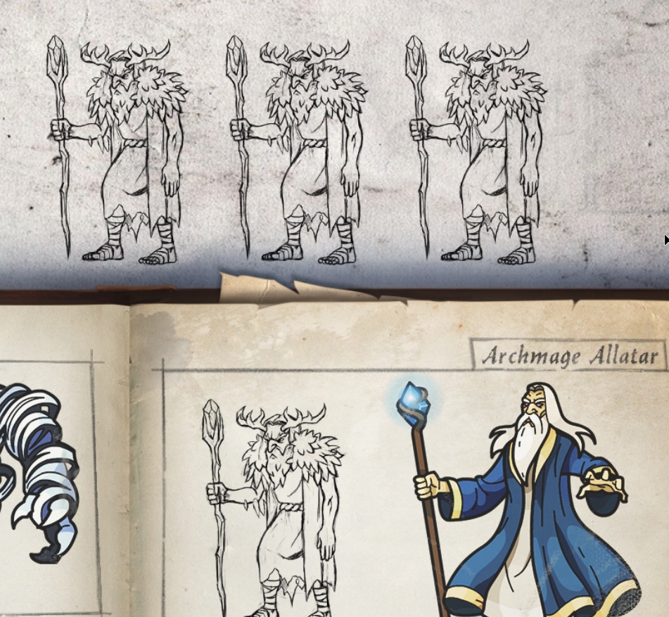

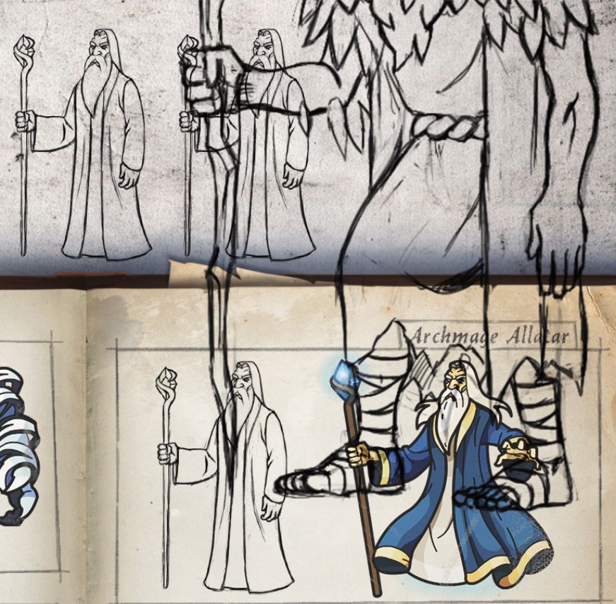

При replace contents у всех дублированных смартов тоже замена происходит. И я понимаю, что это логично, ибо во вложении один пнг или джпег файл, его и меняет ФШ. Я пробовал найти решение, например применял к дублированному смарт-объекту convert to layers и потом опять в смарт. Затем replace применяется только к этому смарту, НО его разрешение не соответствует предыдущему, то есть это не совсем удобно.
Можно как-то решить? Чтобы было так:
делаю копию смарт.о.=>при replace contents замена происходит без сбрасывания на исходное разрение того самого content'а.

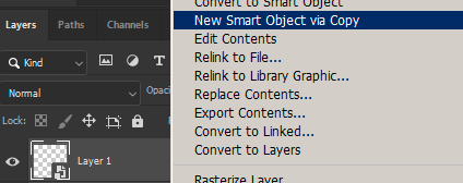

правой по слою -> new smart via copy
