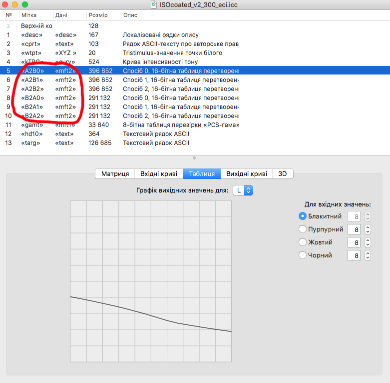

а) Самое обычное универсальное преобразование — cotvert to — использование независимого пространство связи PCS (Lab/XYZ)

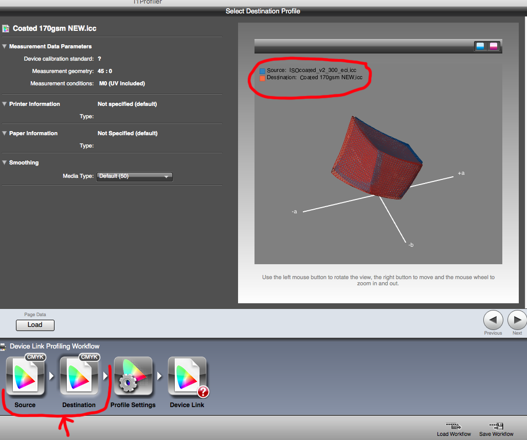

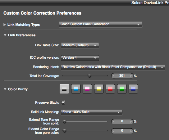

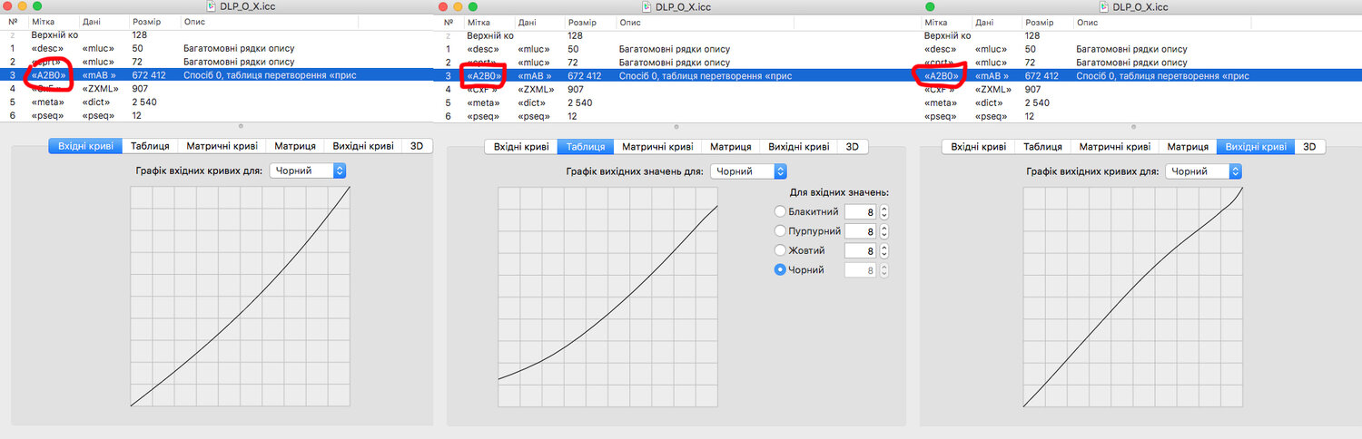

б) DLP — как я его назвал «разширенное» преобразование CMYK в CMYK, оно строится на основе первого преобразования в части колориметрии и упрощается до сопоставления одного CMYK пространства другому CMYK — лишние преобразования через независимое пространство связи PCS выбрасываются:
Тут можна ввести разширенные параметры преобразования, которые разные в разном софте.
Знімок экрана 2020-05-20 о 12.03.13.pngЗнімок экрана 2020-05-20 о 12.02.05.png

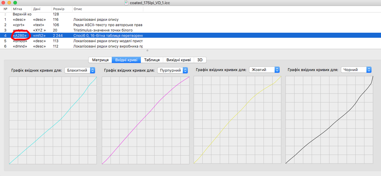

Вот тут благодаря Михаилу мы почти всю калибровку можем КРАСИВО увидеть в виде ОДНОГО градационного DLP:
(оговорка — этот DLP не описывает всю полноту процесса калибровки — а именно приведение колористики)
Видим преобразование в виде 4 калибровочных кривых, которые применяются отдельно по сепарациям.
Эти калибровочные кривые — это АБСОЛЮТНО те же компенсационные кривые из калькулятора Михаила — здесь они в координатах TV (или абсолютный TVI), у Михаила они в координатах TVI (или относительный TVI)
По идее DLP из подхода 2) может быть просто часным случаем для какогото софта для создания DLP из подхода 1б). Могу только сказать, что i1Profiler так построить DLP не умеет. Хотя и не вижу практической надобности такого умения. Врядли такая DLP-шка могла бы сравнится по точности и технологичности с DLP-шкой от Михаила — где очень мощный инструментарий для ее создания (три вида интерполяции, сглаживание, любое количество входных точек для получения интерполированной кривой и т.д).

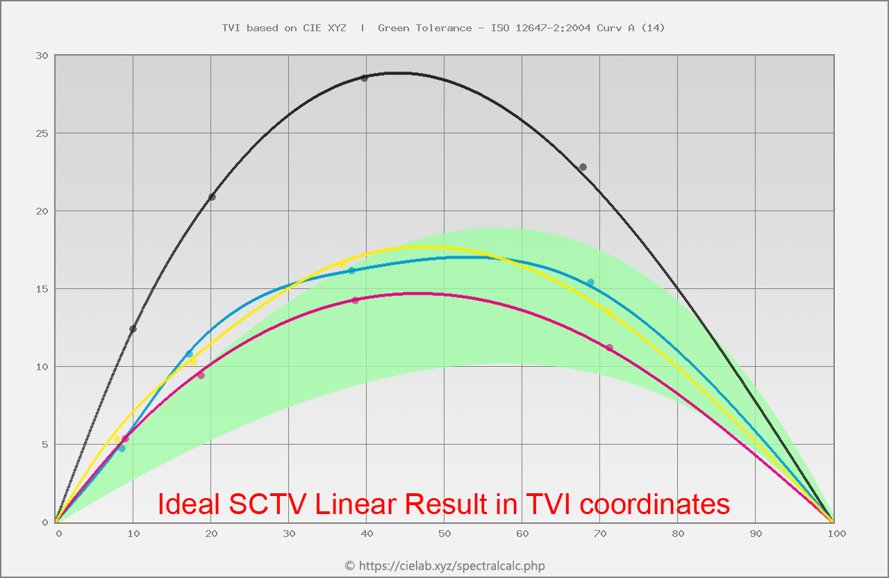

Я тут запрограммировал в спектральном калькуляторе новомодную SCTV - Spot Colour Tone Value по ISO 20654:2017.
Для обычных триадных данных результат какой-то такой. Здесь на графике в координатах TVI приведены идеальные линейные тоновые кривые в единицах SCTV:
Можете проверить сами:

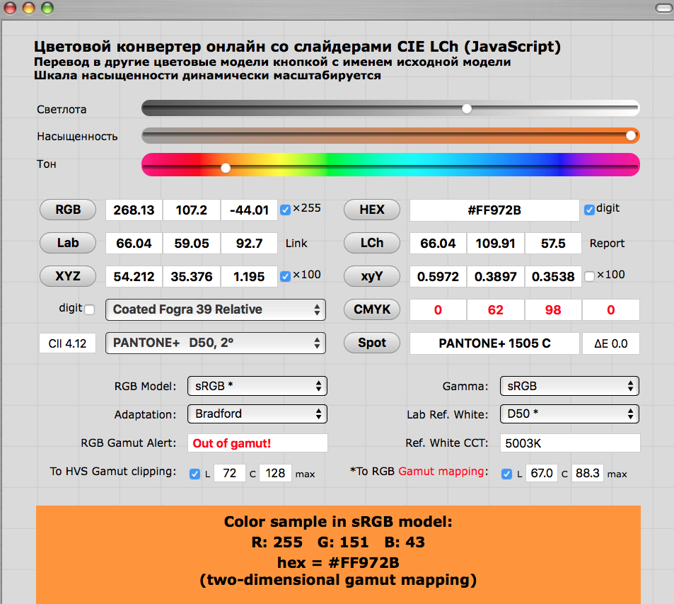

Михаил, сбросьте ссылку где у Вас применяется в калькуляторе SCTV? — в цветовом конверторе?
У меня есть старый веер PANTONE color bridge coated EURO — там напечатано одновременно и PANTONE и CMYK — PANTONE сопоставляется ближайший CMYK.
Например на веере для конкретно внегамутного:
PANTONE 1505 C — C0M60Y90K0
У Вас в конверторе
PANTONE 1505 C — C0M62Y98K0
Если я все понял правильно :
1) то как записать Вашу современную калибровку SCTV, что бы на автомате применить для DLP? А не только вручную в цветовом конвекторе.
2) Ну и не пойму каким боком TVI имеет отношение к SCTV?
А почему для триадных результат SCTV так сильно отличается от целевых TVI Фогра 39. Разве целевые TVI Фогра 39 не дают равномерной по восприятию градационной характеристики?
Кстати отличается результат не сильно и создатели формул SCTV целились приблизительно во что-то близкое к нативному растискиванию для линейных пластин.
TVI фогры 39 или 51 или любой другой привязаны к производству, а не к равномерности восприятия!-) Хотя нам повезло, что к равномерности так ближе, если бы растискивания не было - его бы следовало выдумать!-) Не помню кто сказал, наверное Sabos.
Здесь сам метод крайне любопытен тем, что уже дает на выходе нужный процент точки, крайне любопытно!
То есть имели некий цвет для полутона 40. SCTV нам говорит что для этого цвета идеален полутон 39. Заменяем 40 на 39 в файле - получаем идеально линейный SCTV. Но помним это эта линейность так же умозрительная и ни к какому восприятию отношения не имеет. Но поддерживать печать спотами хоть в том же гексахроме в одинаково стабильном предсказуемом состоянии методика удобно позволяет.
