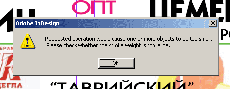

Requested operation would cause one or more objects too small.
Please check whether the stroke weight is too large.
Вот такая ашипка когда хочу изменить размер у группы объектов
(в основном у вкинутых через иллюстратор+клипбоард)
причем никакого Stroke у них нету. И размеры вменяемые.
Запаривает это конкретно. Приходится бросать назад в люстр менять размер и кидать в индюка. Жутко неудобно. А главное непонятно что ему ненравится!

Ответ: Requested operation would cause one or more objects too small.
Наверное все-таки есть мелкая обводка.
Сохраняем иллюстрацию как PDF, в акробате в Tools - Print production - Fix hairlines увеличиваем тонкие линии.
И если можно файл на тест...
to blackcat
А как размеры меняете? Мышкой? - Попробуйте через панель Transform (F9)
нету там обводок.
вот попробуйте уменьшить объектик (а аттаче)
Мышкой не получается, а так, как советовал Mic256,--запросто.
1) Закинул объект через буфер в Иллюстратор.
2) Убил Clipping Path.
3) Закинул назад в ID опять же через буфер.
4) "И делай с ним, што хошь".
через трансформ тоже неработает. (ID 4.04)
а убиение Clipping Path действително помогает. Но страшно неудобно.
Это явно какойто баг.
Волшебные 0.711 мм
Похоже вот что происходит:
Этот откривленный текст преобразуется в объекты наподобие rectangle с наполнением Unassigned. А дальше просто шоу - как только меньший из объектов достигает величины 0.711 мм по горизонтали - стоп... Т.е. группа перестает масштабироваться как только наименьший ее объект (в данном случае точка в тексте) достигает этой величины. Сама величина близка к 2 pt, а вот что это обозначает?
Загадка однако :)
