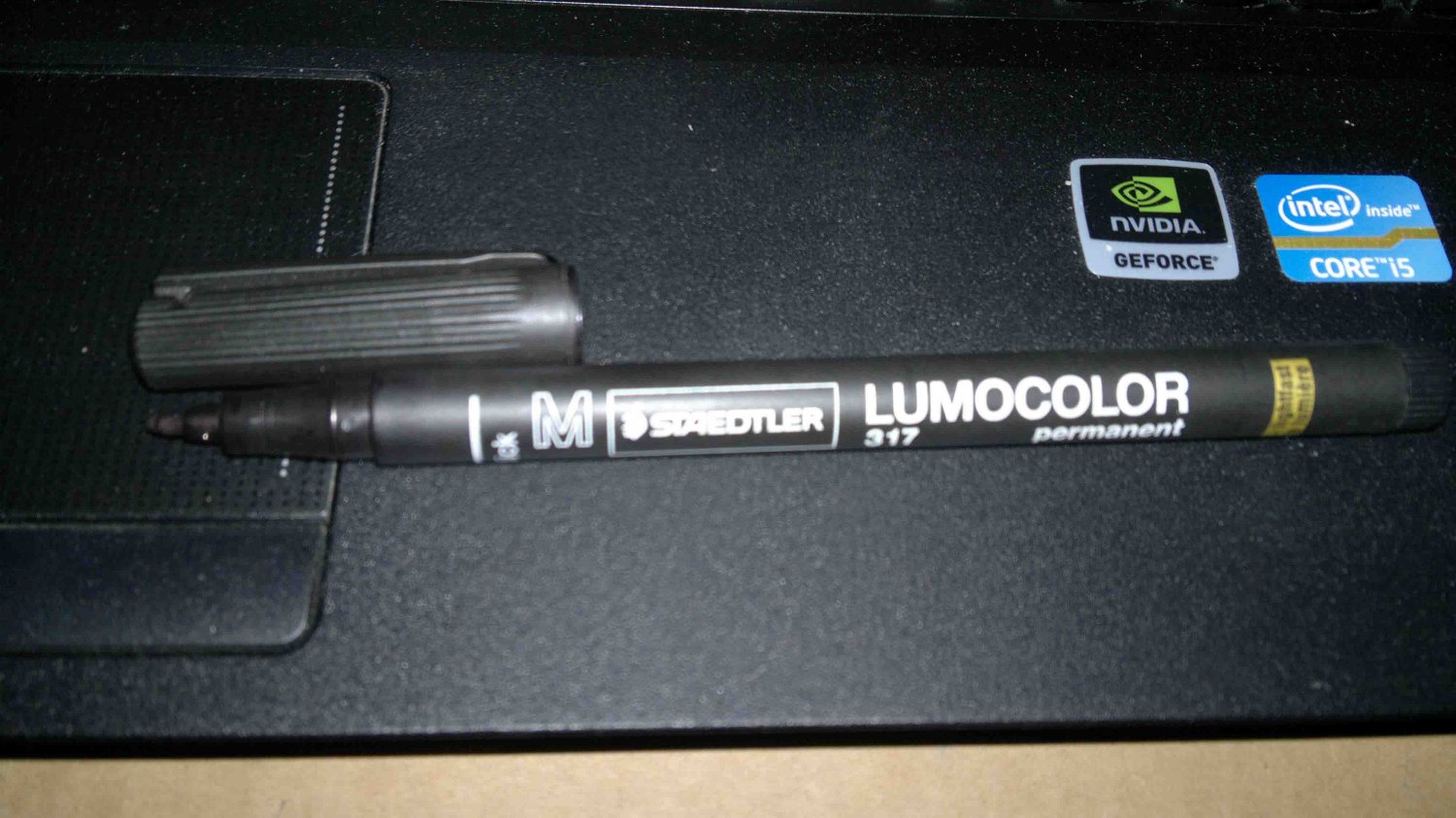

Вот такой, для ретуши флексушных негативов, меня устроил больше всего.
Лично я все дыры заклеивал спецскотчем. Брали у поставщика фотополимера. Красный, узкий, уф не пропускал. Паста какой-то изврат. Маркером удобно наверное.
А площадь помимо "мусорных" точек он закрывает нормально? Например - буковку закрасить, или поболее объект? Есть у нас маркеры - но они тупо не дают такого покрытия нежели ретушь, да и следы на вакуумной пленке оставляют. Хотя тоже позиционируются как для ретуши.
