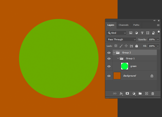

Я в замешательстве. Никогда раньше такого не замечал. Покажу на простом примере.

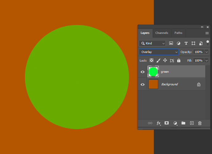

Нарисуем ярко-зелёный круг и сделаем ему режим наложения Overlay (хотя, может быть любой другой, кроме Normal).

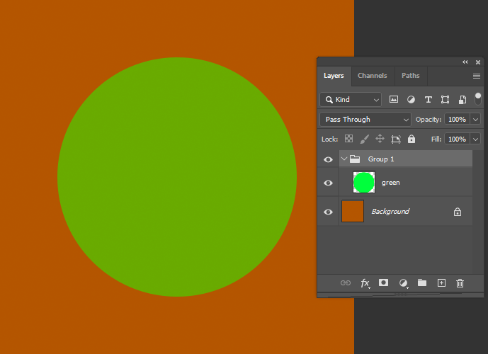

Создадим группу из этого слоя. Ничего не изменилось, хорошо.
Из этой группы сделаем ещё одну группу. Тоже ничего не изменилось, хорошо.

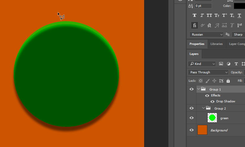

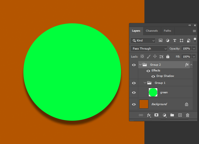

А вот теперь к верхней группе добавим какой-нибудь эффект – например, падающей тени. И всё, у зелёного круга режим наложения больше не Overlay, а Normal. Такой эффект наблюдается, когда есть группа в группе.

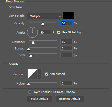

Вот параметры тени, если что. Хотя, эффект здесь может быть вообще любой.
Можно ли сделать так, чтобы режим наложения зелёного круга не изменялся? Исходник прилагается.

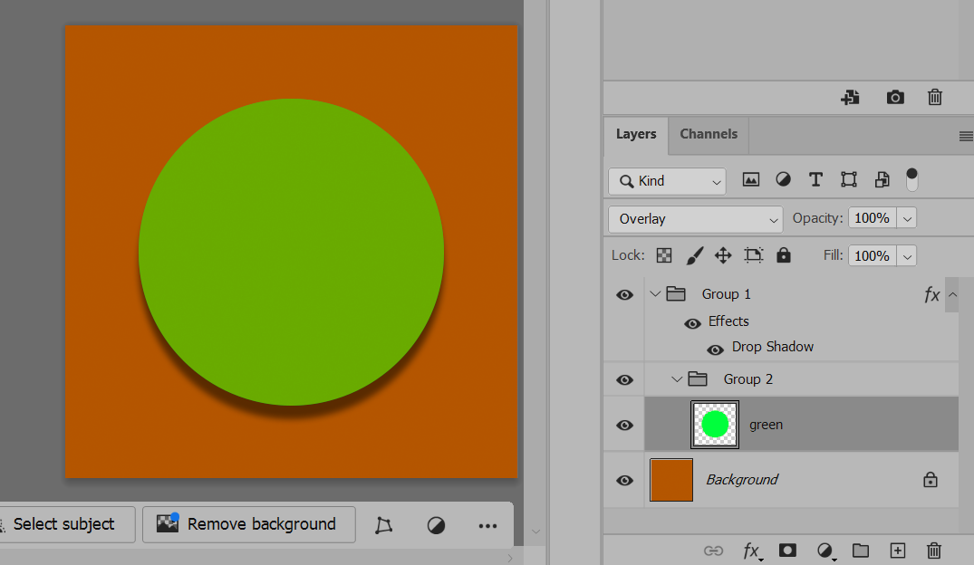

Не вижу проблемы — открыл ваш файл и круг по-прежнему Overlay.
Реакции: Snork
Snork
12 лет на форуме
118
3
Но проблема, тем не менее, остаётся. У вас почему-то нет, а у меня почему-то есть. Осталось понять, почему.
svlasov
Администратор
20 лет на форуме
2 231
4 940
Snork
12 лет на форуме
118
3
Попробуйте выключить/включить аппаратное ускорение графики.
Попробовал. Нет разницы.
Но есть другая опция, которая влияет. Это в том же меню Performance - Legacy Compositing. Вот если эту галку поставить, то картинка меняется. Правда, в тени тоже нужно включить "Layer knocks out drop shadow", иначе тень перекрывает объект.
Snork
12 лет на форуме
118
3
Понятно... Значит, это глюк либо этой версии либо всех младших версий. Хотя, вроде, 2020-й – это вам не 1920-й.
