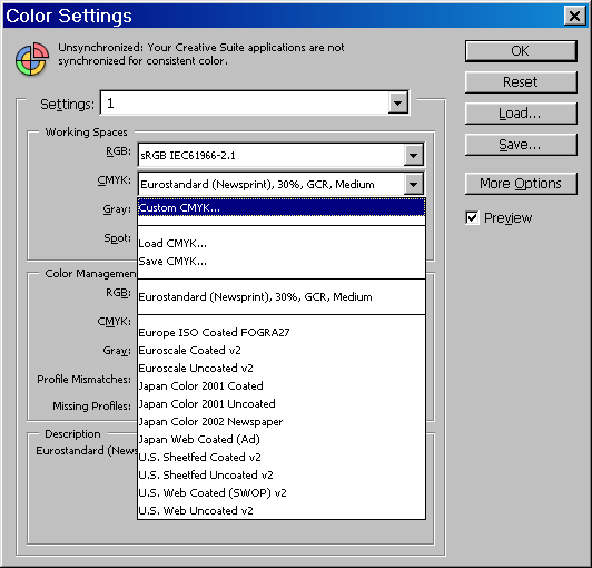

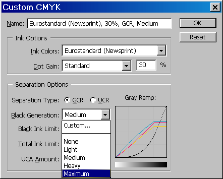

Yar Так edit-color settings- и куда дальше?
Ответ: RGB в CMYK с сохранением черных объектов
Экшн - это понятно, но где галочка на preserve black objects?
Там в печатном профиле надо выбрать: заказной CMYK. И указать черный на максимум. Будет действовать на все иллюстрации, которые конвертируются в этот профиль
Dorg Я сейчас неадекватен... По пунктам пожалуйста
первый и второй пункты)

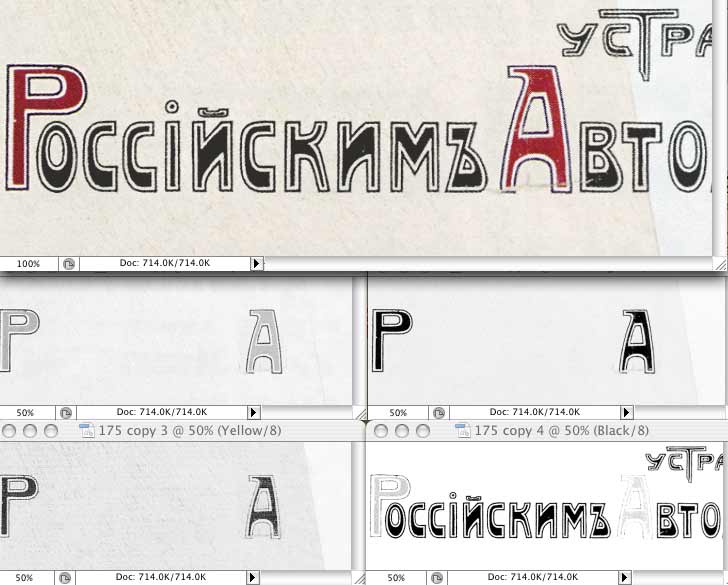

Ну попробуйте верхнюю картинку поделить с помощью установок Color Settings , что бы цветных красок под нейтральными буквами не было.
