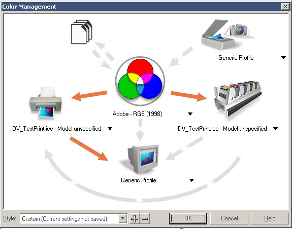

У меня такая проблема (не зависимо от компьютера и диска с установочной программой, т. к. проявляется то тут то там) Корел ни с того ни с сего (но чаще после того, как отправлю что-нибудь на печать) начинает показывать все в RGB. И фиолеловый стал насыщенным светлосиним и прочее. Вобщем все цвета не те! Мне посоветовали воспользоваться Color Management, затем менять Style на любой другой. До каких то пор это работало: все возрвращалось в CMYK. Теперь нет. Кто знает как избавиться от этой проблемы? Помогите, пожалуйста!
Ответ: RGB в Corel...v.12
Попробуйте поменять в Color Management стрелки: выключить стрелку от центра к монитору и включить от принтера к монитору. Меня когда то спасло.
А в идеале воспользуйтесь поиском по форуму-гдето эта тема поробно обсуждалась.
В Color Managemen дело, по правильному, там должно все выглядеть так (см. вложение), ноо опять же. смотря какие вы профиля включили...

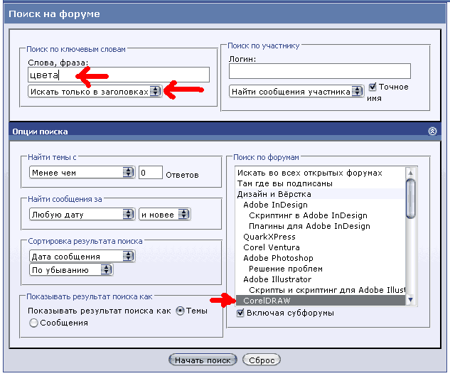

вопрос поднимается каждую неделю
поиск "цвета"
