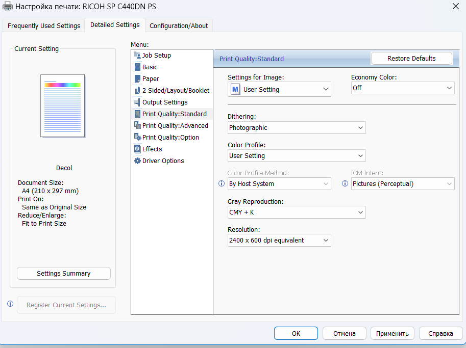

Обычно строил изредка профили для деколи на Ricoh SP C430, но вот попался 440.
Не уверен как следует выставить у него настройки в драйвере. Подскажите, кто сталкивался.
2023-09-18_14-03-25.png2023-09-18_14-05-08.png2023-09-18_14-06-54.png2023-09-18_14-08-17.png

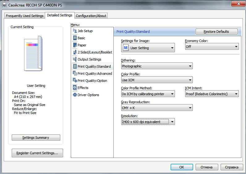

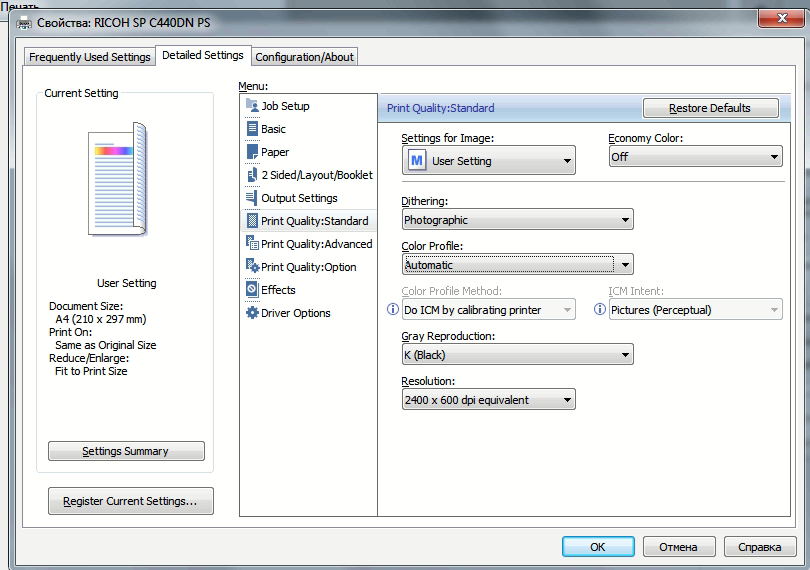

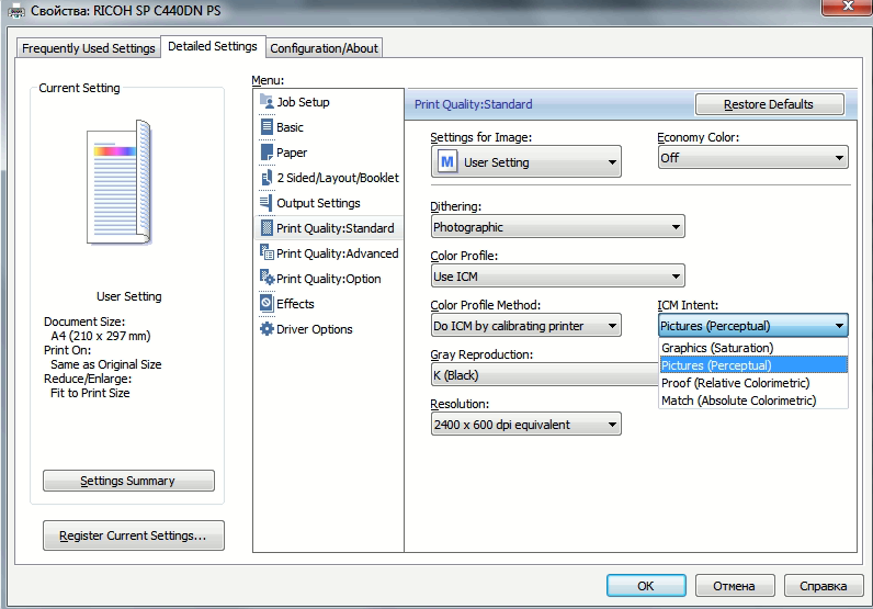

Параметры ICM можно редактировать только выбрав, Use ICM. Но там нет параметра - ICM OFF (отключено).
Так же нет галки Black OverPrint, что есть у 430.
serg_shmatov
53
3

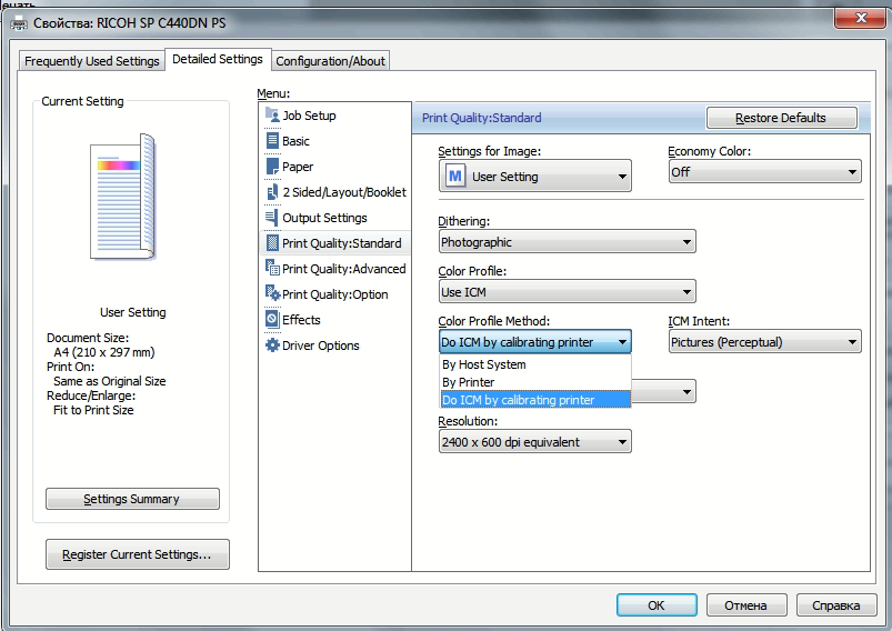

Как понял by host system - отдает управление операционной системе.
В управлении цветом как раз стоит ручной режим и профили из таблицы удалены, т.е ничего не применяется.
Можно конечно ещё профиль-заглушку X-Rite Generic Lab Profile присвоить для перестраховки в управлении цветом.
Но не совсем понятно, что означает do icm by calibrating printer?

serg_shmatov
53
3
Да. Деколь, правда перенос не обычным водным способом, а с помощью пресса на заготовку и потом обжиг в печи.
Поясните пожалуйста подробнее, как пользоваться пресетом этим.
serg_shmatov
53
3
Используйте вот этот пресет. Как подгружать, надеюсь, знаете. Деколь?
Открыл в блокноте. Получается это параметры описания настройки печати в драйвере принтера.
Но вот про ICM там ничего не увидел.
serg_shmatov
53
3
Спасибо. Данный драйвер себе на компьютер поставил и импортировал вашу настройку печати.
Получается в в пользовательском режиме (ColorProfile: user setting) управление цветом отключено? Правильно все понял?2023-09-19_12-52-23.png
