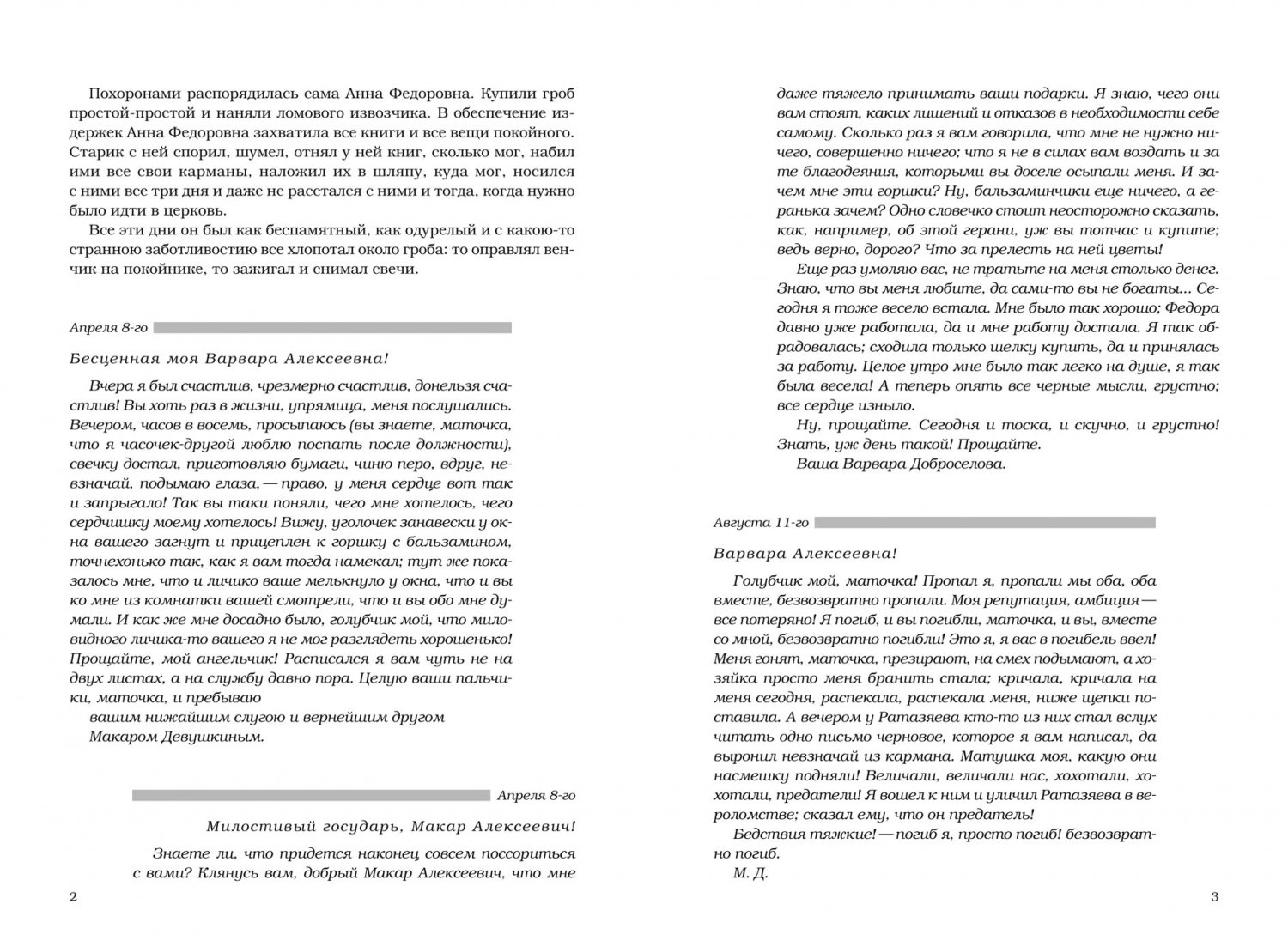

Будет тяжеловато читать длинные простыни текста, оформленные вычурными шрифтами. На мой взгляд, даже страница курсивного начертания уже осложняет процесс чтения.
Я бы попробовала покрутить вариант с легким орнаментом или плашкой под втяжку. Что-то типа этого:
Правда такой подход не только отнимет дополнительное время на поиск подходящего под стиль книги орнамента, но и существенно усложнит процесс верстки этой главы.

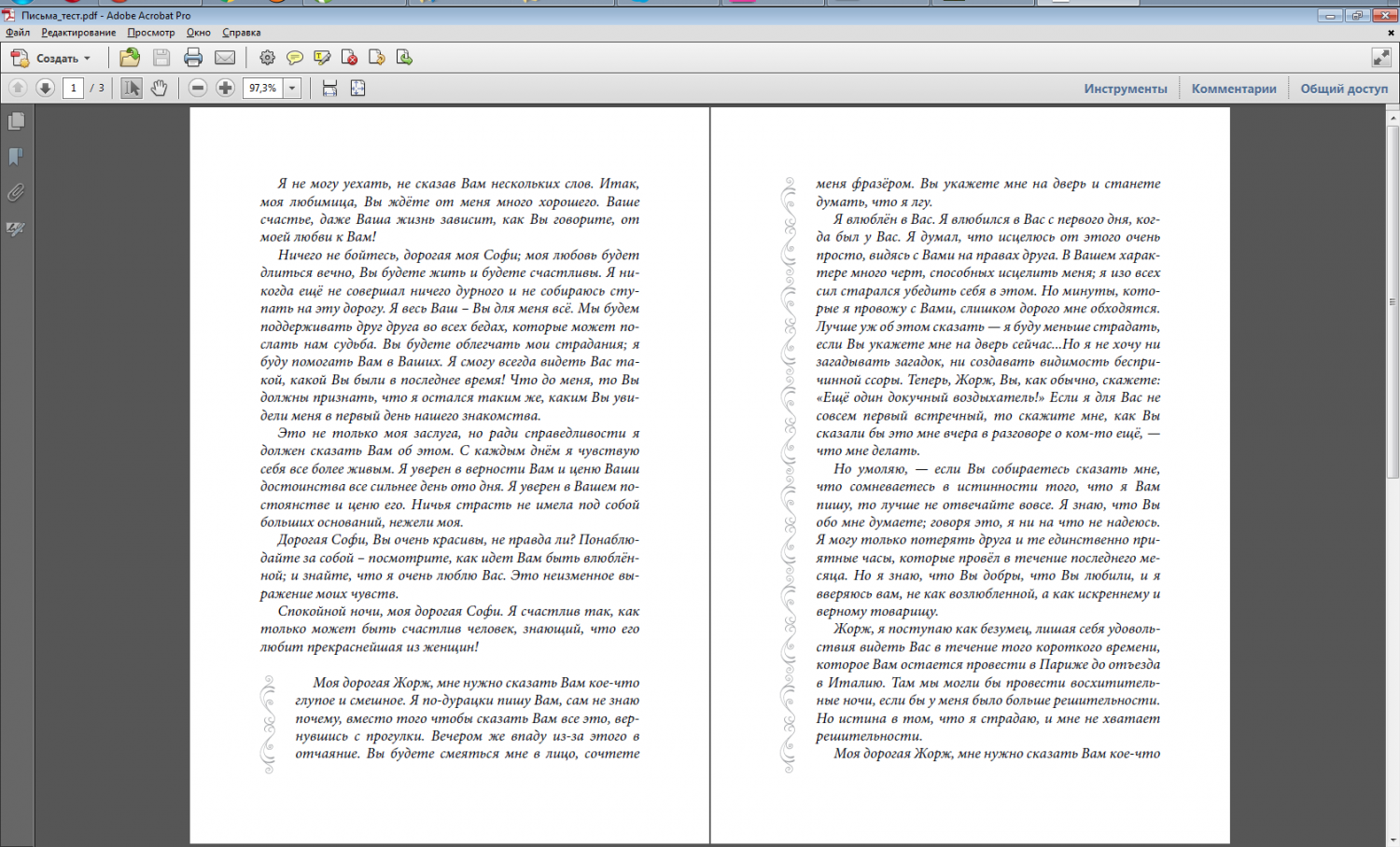

Да, оптимальным вариантом вижу:
- все письма не наклонным шрифтом,
- письма женщины выключка влево и вертикальный орнамент, как советовала выше @Linxy,
- письма мужчины как обычно, выключка по формату.
Всё с переносами слов. Или в письмах женщины без переносов слов.
