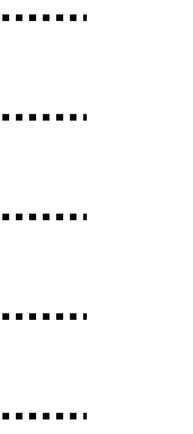

Подобная тема уже когда-то поднималась (http://forum.rudtp.ru/threads/stroke-v-tablicax.47190/), но было это давно и нарешали там негусто. Сейчас вот сам с этим столкнулся - строки в таблице должны разделяться "квадратной" пунктирной линией (длина точки равняется длине пробела), при этом линия должна иметь вид, который для простой обводки делает настройка Adjust dashes and gaps, т.е. точки и пробелы равномерно распределяются по всей длине. Пытаюсь это сделать в таблице, создал стиль обводки с нужными параметрами - 0,32 / 0,64 / Adjust dashes and gaps, всё бы ничего, но распеределение происходит так, что первая и последняя точка имеют половинный размер (см. скриншот - http://i46.fastpic.ru/big/2013/0818/f8/bdf0e909535c0cae565d6125329d63f8.jpg). Костыли, которые предлагаются в вышеупомянутой старой теме, мне не подойдут.
Фэйл, или как?

Насколько я понимаю суть проблемы - вам надо или подгонять размер пунктира под размер таблицы или, наоборот, размер таблицы под размер пунктира (что проще)?
Если я в свою очередь Вас правильно понял, то Вы имеете в виду вообще отключить распределение точек и пробелов, чтобы первая левая точка в линии стала ровно, а справа подогнать размер ровно под последнюю точку? Если да, то нет (%)) - пробовал, в таблице 4 столбца и в каждом из них отчёт точек начинается заново, т.е. на стыках получается безобразие.
Каждый столбец подгонять. Там ведь доли миллиметра реально будут.
