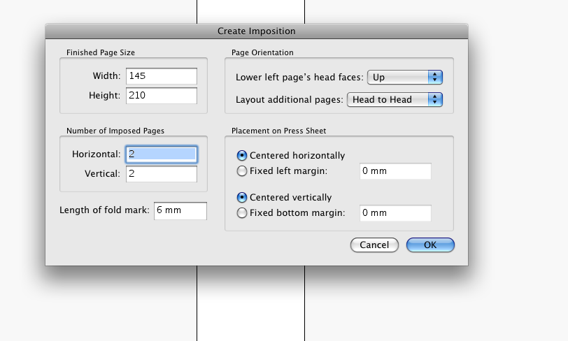

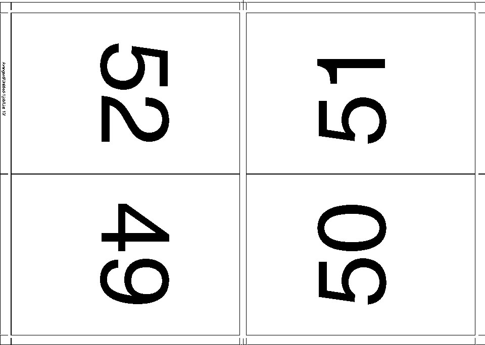

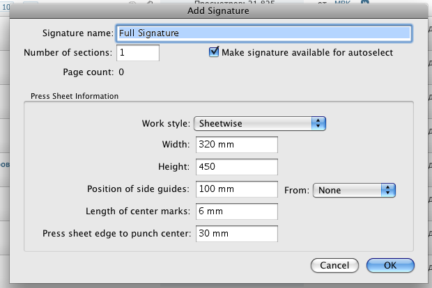

В корне не верно... при спуске на скобу последующая тетрадка вкладывается внутрь предыдущей 6 в 5, 5 в 4, 4 в 3 и Т.Д.
и тип Сигнатуры должен быть Saddle Stitched...

Ответ: Рreps 6.0 Вывод макета
Это справедливо в том случае, если печать лица и оборота выполняется раздельно и переворот выполняется вручную после печати лицевой стороны. Ну и в общем верно при подаче листа узкой стороной вперёд.
Если используется дуплекс, то потом метод "крепления" (сверху-снизу или по_бокам) можно выбрать в самой ЦПМ в зависимости от результата на выходе.
Важно, чтобы спуск был полностью отцентрованный по отношению к сторонам.
<Задача: Вывод на дубликатор 4 листа А5 на 1 листе А3> - значит подача короткой стороной... переворот вручную или в натройках печати...
Спасибо :) У меня все получилось =)

Ну и вставьте посередине лист "сам на себя" 49-50-51-52(речь ведь "в накидку"). В чем проблема.
