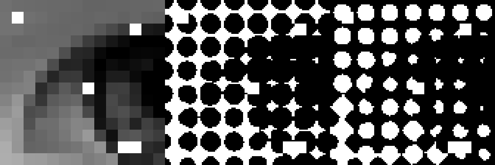

Ответ: РРРастрирвание
Интересно, какой современный рип усредняет?
В примере арлекин и фотошоп, но все известные мне RIP'ы сделают, так же.

Лениво мне искать РИП. Проведите ТУПОЙ эксперимент в фотошопе. Возьмите два монохромных файла 300 ppi. В одном все пиксели = 25% серого. Другой заполнен матрицами 2х2 пикселя со значениями 10, 20, 30 и 40% (среднее -- 25). Переведите в битмап 2400 dpi, 150 lpi, скажем эллиптической точкой. К Вашему удивлению Вы обнаружите, что порношоп УСРЕДНЯЕТ. Образцы в прицепе ;)
ррр
З.Ы. Там джипег мог че-нибудь испортить, но суть эксперимента, я надеюсь, Вы понимаете.

Понимаем, что эксперимент поставить Вы не в состоянии, мешает догма, и сделать выводы тоже --мешает она же. Сделай любой пиксель уровнем =0 и увидишь, что он не усредняется.
Сделал вместо 10% -- 0%. Растровые точки существенно уменьшились, но они не соответствуют ни одному из значений четырех пикселей (0, 20, 30, 40%). Соответствуют среднему значению 22,5%. О чем это говорит? Предложенный Вами эксперимент лишний раз подверждает мою правоту :)

Покажи результаты эксперимента. Тогда и поговорим.
Ладно, ладно. Был не прав. Порношоп "усредняет" некоторым своеобразным способом, который, видимо, и описан на 314 странице. Результаты получаются удручающие. Что-то я не верю в то, что современные рипы делают точно также. Ведь одна из главных задач -- сохранение постоянного угла и расстояний между центрами точек. А при таком растрировании на изображении с большим количеством деталей оптический центр получающейся растровой точки будет метаться по ячейке. Может быть в AccurateScreens или как его там они уже использовали нормальный алгоритм.

AccurateScreens делает также, не усредняет. Этот алгоритм впервые был описан Бауэром в 1973 году.
Bayer, B. E., An optimum method for two-level rendition of continuous-tone pictures, IEEE Int. Conf. Commun., 1, 11–15, 1973.

Я посмотрел в микроскоп на отпечаток мальчика из своей статьи и попробовал "усреднить" его в порношопе. Там есть много тонких мест, например на мехе кепочки. В микроскопе есть большая разница. Нет порношоповского мусора, когда растровая точка разваливается на два элемента. А печатали его с СТР и, видимо, термального (у них там две системы). Так что мусор должен был бы сохраниться. Позвоню завтра узнаю да и заеду, может быть. Попробовать новый тест. Если сделать ячейку 2х2 со значениями 0, 30, 40, 100%, то у порношопа при 300ppi/175lpi/2400dpi/0deg срывает крышу полностью. Растровые точки разлетаются, получается трехуровневый муар :) По крайней мере все сразу станет ясно -- усредняют нормальные рипы, или нет.
