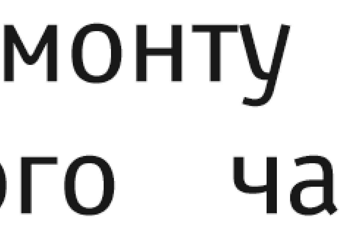

verydima, покажите кроп с кусочком текста 1/1

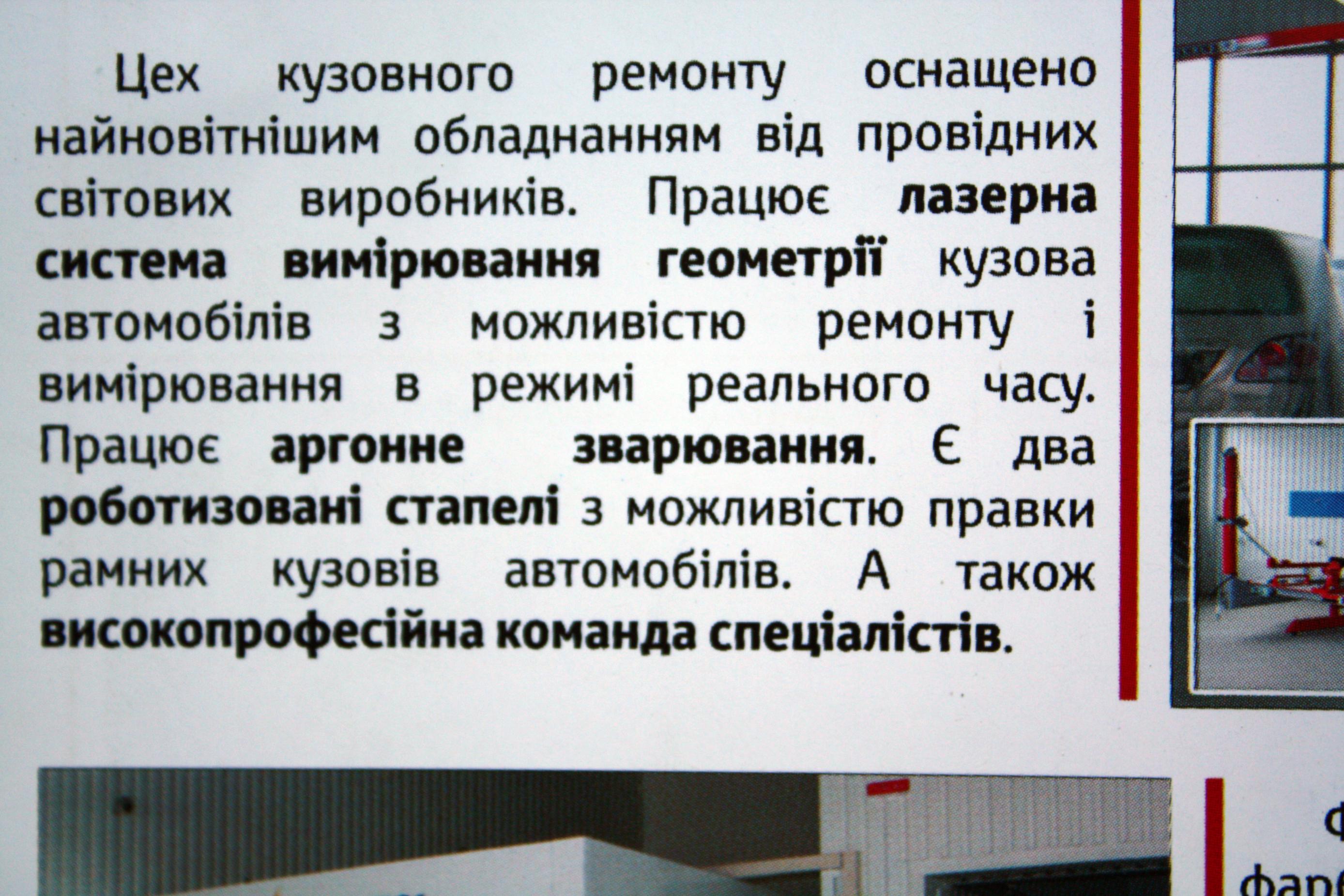

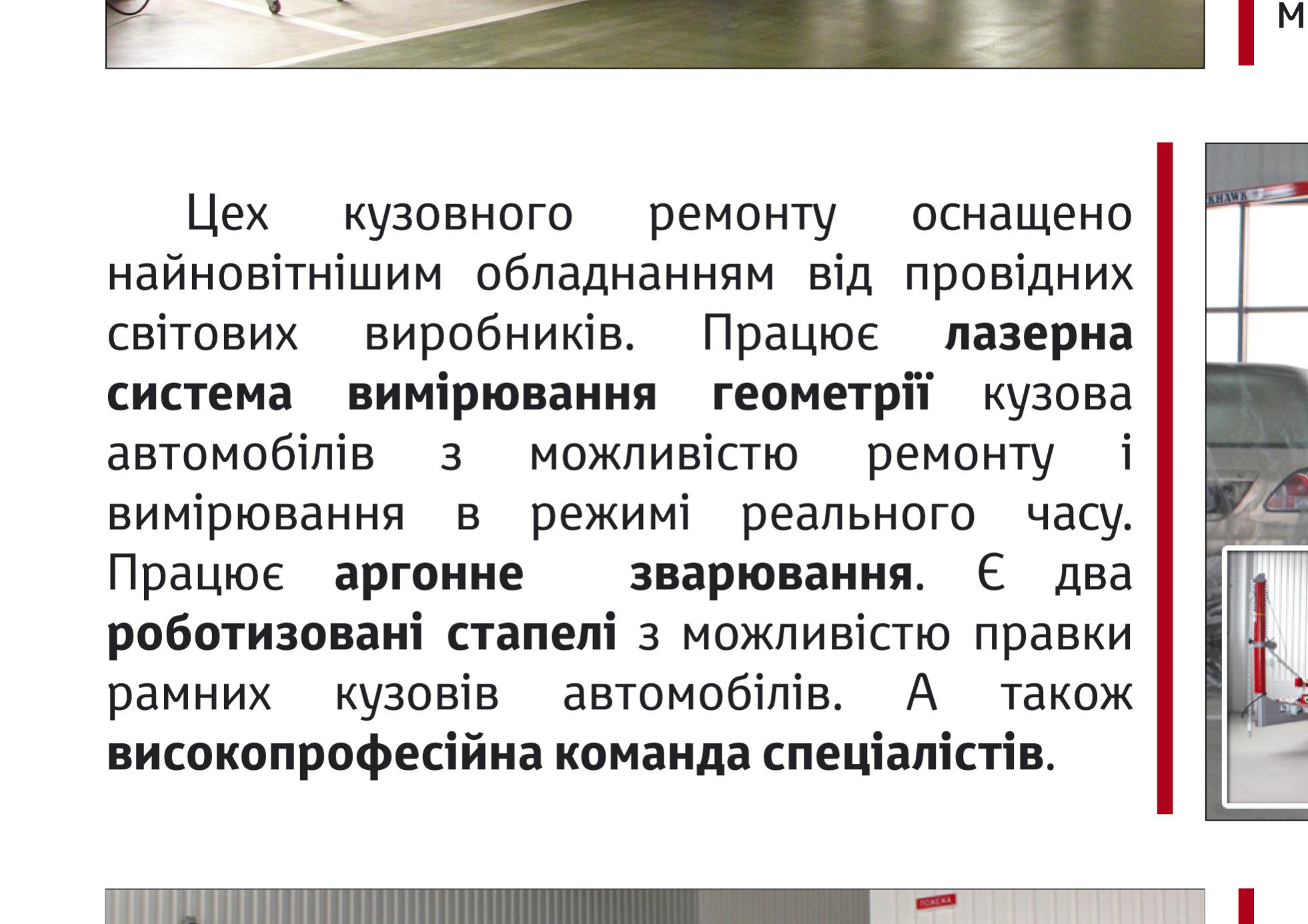

Ответ: Рубленность текста (офсет)
одна картинка - тифка.
Вторая картинка - фотокопия. Сканера нет.
Тут в высоком разрешении: zip, 16Mb
Заранее благодарю за помощь.
Предварительно - разрешения 600 ppi маловато для нормального воспроизведения текста, тем более такого. Нужно было разрешить антиализинг при переводе в растр. Давайте оригинал (или кусочек с текстом). И никаких джипегов.
Я всегда отдаю в тифе. Всегда в 600dpi. С подобной проблемой шрифта столкнулся однажды очень давно, когда отдал в работу визитку в тифе в 300dpi. Шрифты там были не очень красивые в итоге. После этого всегда только в 600dpi.
Конечно, растрирование убирает очень чёткий контур, но и не даёт же таких "пьяных" букв i :)
Версталась листовка в индизайне. И вместе с ней верстался флаер с теми же шрифтами. Флаер также был отдан в тифе в 600дпи, но печатался в другом месте. На флаере со шрифтами всё в порядке. :)

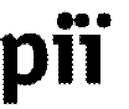

Пример пьяных букв после рипа на 2400
