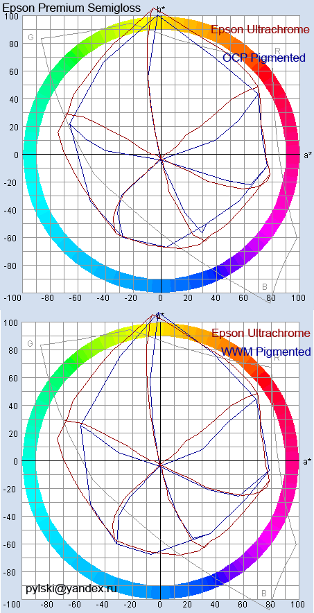

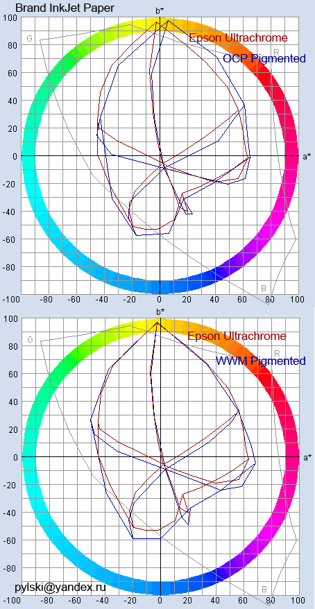

Пока идет этот крайне познавательный разговор о том, каким бензином лучше всего заливать свою "машинку" - подброшу пару картинок по теме.

Саша, проекции охвата на ab явно недостаточно:
-- что с охватом в тенях?
-- ДД?
-- какова TS обоих претендентов?
-- какова стабильность hue при разбелке?
-- bronzing?
-- сохраняемость, наконец?
У меня есть некоторый опыт работы WWM -- неплохие чернила, но...

Я знаю. Это специально - в качестве затравки. И прошу это как уклончивость не воспринимать, "тайны мадридского двора" делать из этого я не собираюсь. Здесь принципиально другое. Я не торгую чернилами. И не хочу затевать рейтинговое исследование. Те, кому это действительно важно - должны самостоятельно с этим разобраться. А не ждать советов "умных дядек". Как анализировать чернила - подсказать могу. Готовых ответов дать - не могу.

Увы, господа. Дом советов я не потяну. Только прямые вопросы. Я картинки для затравки предложил - попытайтесь их проанализировать самостоятельно.
Ответ: С думами о струйных принтерах...
Саша, в частности проанализировать стабильность hue при разбелке хороших высоконасыщенных красок по контурам сегодняшнего Lab-а, увы, невозможно (вспомним контуры Ханга и Бернса).

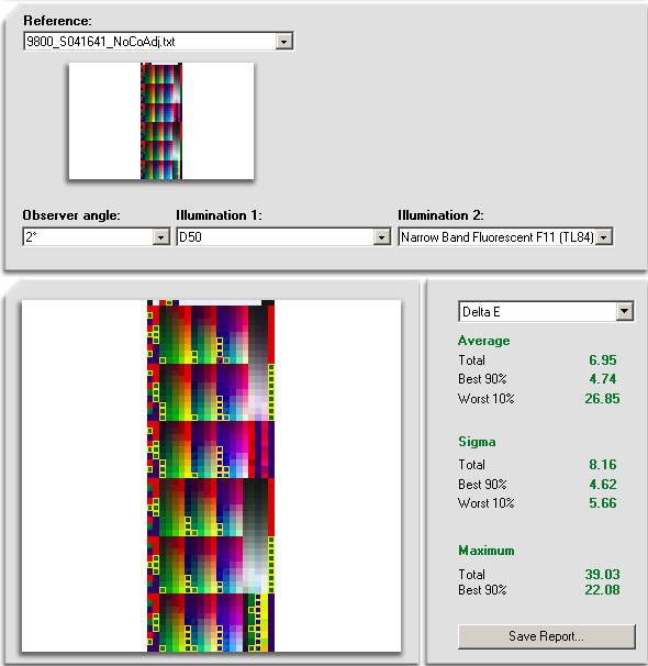

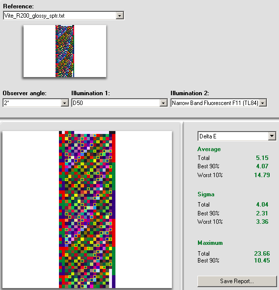

Алексей... WWM на нынешний момент одни из самых худших чернил...
Для интересующихся подброшу информацию по TS.
Предлагаются иллюстрации на:
1.9800 по референсу, опубликованному Алексеем.
2.R200 (CMYKcm водянка), бумага Lomond glossy 150 с улучшенным покрытием, чернила Skyhorse (Корея)
3.R200 (CMYKcm водянка), бумага Lomond semiglossy, чернила WWM
С уважением, Дмитрий.
