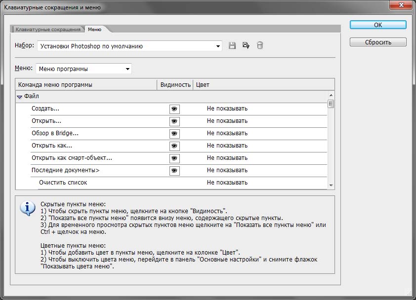

Идем в «Редактирование» (Edit) -> «Меню» (Menus) и ставим глазики всем пунктам меню.
Более подробно в справке Adobe на английском и на русском.

Огромное спасибо за полный и подробный ответ! Все победил!
