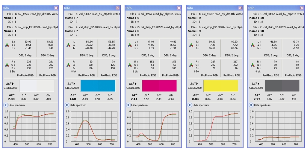

Добро всем времени суток!
Кто может поделиться референс файлом для калибровки X-Rite DTP41?
Нужен референс файл который загружается в программу ToolCrib, в нем прописаны измерения для каждой конкретной шкалы что идет в поставке. Если у меня будет референс файл то я смогу его адаптировать для своей самодельной шкалы.
Шкалу хочу распечатать на откалиброванном Epson P50 бумага и краски оригинал. Далее промерять i1 и скормить её устройству.
Не бросайте камнями если что, хочется оживить старичка
