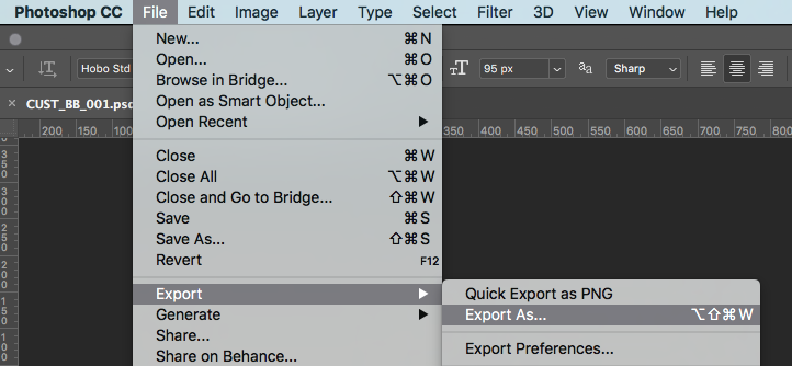

вообще говоря сейчас в PS есть более эффективные инструменты для экспорта, а Save for web даже называется Legacy, сиречь устаревший. Возможно, стоит попробовать новый Export?
А что это и где его взять?
Так это оно и глючило Save for Web (Legacy) Неважно как оно называется, важно что глюк не у одного меня на всех версиях фотошопа и Windows 10
взять можно здесь
    103.3 КБ · Просм.: 2 532
