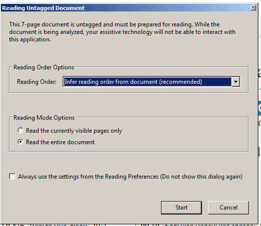

Здравствуйте, коллеги.
С утра стали вылетать такие окошки в Акробате (после экспорта из Индизайна).
С английским языком, признаюсь, неважно. Подскажите, пожалуйста, что за проблема (в собственно Акробате или в Дистиллере). И как эту напасть одолеть?
PS.
Экспорт из Индизайна проводился в штатном режиме. Вчера вопросов не было, сегодня появились.

Английский понимать не каждому дано, это, таки да, но умение искать в гугле - исключительно дар небес для избранных'google'
Но разве сложно было нажать чекбокс внизу и продолжать жить спокойно, как раньше?
Для того, чтобы "нажать чекбокс" совсем не обязательно обладать умением "искать в гугле".

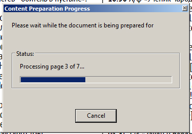

Проблема в том, что после установки галочки в этом "чекбоксе" заветное проблемное окошко таки-да, исчезает. Но вместо него появляется индикатор последовательного чтения всех страниц документа - другое диалоговое окошко.
Дело, по всему выходит, не в "чекбоксе". А именно в Акробате (дистиллере), либо в каком-то нюансе вывода из Индизайна.

Вы внимательно мою ссылку прочли?
Там внизу аж три способа борьбы с этим зловредным окном предлагается
1. Always use the default settings and create tags for the document
In this case you should just select the option “Always use the settings from the Reading preferences (Do not show this dialog again)”. The options defined in the Acrobat/Reader Preferences under the Reading section will be used to create tags for each PDF file (that do not already contain tags) opened in Acrobat/Reader.
2. Disable the confirmation dialog in the Preferences
You can also disable this “Readung untagged document” dialog in the Reading Preferences by un-checking the option Edit > Preferences > Reading > “Confirm before tagging documents”. This option writes the following registry key which could also be used for enterprise deployments:
[HKEY_CURRENT_USER\Software\Adobe\Acrobat Reader\9.0\Accessibility]
“bCheckReadMode”=dword:00000000
You can also disable the Accessibility Setup-Assistant dialog using the following registry key:
“iWizardRun”=dword:00000001”
3.Remove the Accessibility plugins from Acrobat/Reader
If you do not require any accessibility features in Acrobat/Reader and you have not been successful disabling the dialog using the methods above, then you can always close Acrobat/Reader and remove the Accessibility.api and ReadOutLoud.api from the plugins folder. You should keep a copy of these plugins in another folder as a backup. When you restart Acrobat/Reader it should no longer display this dialog.
