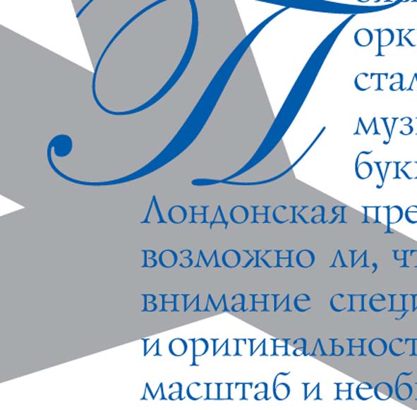

Искал на форуме подходящий мне ответ. Так и не нашел! (( Вопрос: Как грамотно сдать в типографию сие серебро (на атаче
указанно серым), пантон же наносится последним (текст по CMYK)?
Еще я хотел бы попросить эмоционально нестабильных, великих полиграфистов - не обращать внимания на пост и не писать
какое я ходячее.... Заранее благодарен за "богатую" конференцию ! )

Если в чем-то не уверены, то сдавайте типографию верстку.
В Вашем случае в InDesign. Если там препрессники нормальные,
то они сами решат как лучше, чтобы получилось хорошо.
Главное, чтобы серебро было сделано отдельным Spot'ом (например PANTONE 877 C).
Я бы затрепил синий текст под серебро... Не InDesign'ом :-)

А есть где почитать об этом? Может вы подскажите как затрепить синий под серебро? Серебро прилинкованно отдельным
епсом, и уже окрашено в 877 С.

1. Почитать о чем именно?
2. Трепинг делается не в InDesign, а в PDF, либо у же на RIP'e при выводе пленок-форм. Для этого есть отдельные программы.
Почитать о трепинге можно это - http://rudtp.ru/articles.php?id=100

Вообще важно в каком порядке будут накладываться краски, важно также знать будет печататься серебро и пантон в одном проходе, или в разных.
Я бы на вашем месте так и сдавал. Принимать решение о трепинге, технологии печати и прочих деталях стоит доверить типографии.
