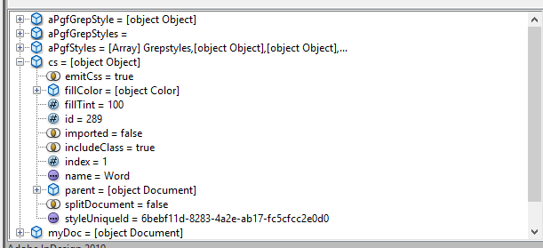

Поставил я себе задачу извлечь из документа стили символов, сохранив их атрибуты в удобный для хранения формат, чтобы потом подключать их в другие проекты скриптом. Для того, чтобы это сделать, нужно правильно описать стиль символа: перебрать все его свойства и сохранить только те, которые не являются null или Enumerator.NOTHING.
Есть ли быстрый способ это сделать? Или как-то умнее сериализовать стиль символа, чем последовательно перебирать свойства?
Для других структур я просто конвертирую массив или объект в json функцией .toSource() и пишу в файл.
Вопрос закрыт, в свойствах стиля символа есть массив .properties, который можно легко сериализовать. Или сначала скопировать в локальную переменную, почистить, а затем сериализовать вызовом .toSource().
Итог: массив .properties очень удобно чистится вот такой функцией (сжижено с интернетов и доработано напильником):
JavaScript:
function clear(obj) {
  for (var propName in obj) {
    if (obj[propName] === null || obj[propName] === undefined || obj[propName] === NothingEnum.NOTHING || obj[propName] === "" || obj[propName] === "[None]") {
      delete obj[propName];
Конечно, нужно еще вручную удалить специфичные свойства типа styleUniqueID, index, id, но все-таки это значительно проще, чем руками наяривать.
