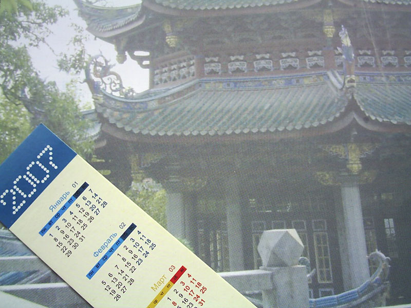

Недавно зашел в один журнал и там мне показали, как им напечатали обложку. Это не снимок серый, а на самом деле так из типографии вышло. Для примера рядом лежит календарик, на нем есть очень темно-синий цвет (на воскресенье). Видно насколько он темнее "черного" на обложке.
Первым делом я подумал, что дизайнер ошибся и вставил RGB-шку. Полез в компьютер - нет CMYK стоит. И очень контрастный. Померил пипеткой краску в тенях: black - 80-85%, cyan - 60% (остальные не помню, но в общем глубокий черный цвет).

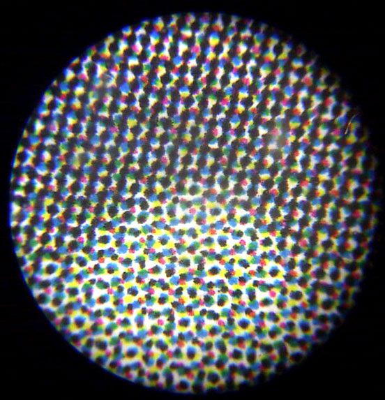

Посмотрел в микроскоп (см.2020036 фото) черный не больше 50, циан около 40...
Отчего такое катастрофическое обрушение процентажа? Неужели от неправильных установок колор менеджмента?
Печаталось из Corel X3. Тиф был вставлен в поверклип. Векторные элементы на соседних страницах напечатались нормально. Хотя векторный прямоугольник с градиентом прозрачности тоже слетел. У него фактически 38% циана, а на отпечатке еле-еле 10-12%.
Вопрос: может ли от неправильных установок в Кореле так резко измениться процент?

Ответ: Серятина в печати
Печатали небось с флажком "Сохранить встроенные профили"...
Наверное в этом все дело. А может был таки альфа канал у картинки?
Тиф, часом, не RGB?
Вроде нет. Дело в том что на разных страницах слетело, разные тифы. И тот прямоугольник с градиентом на другой полосе.

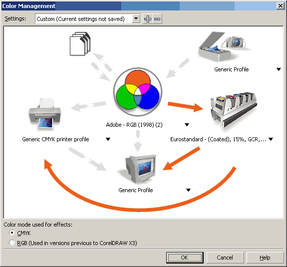

Если все отрезюмировать:
Значит надо таки ставить optimized to professional output или что-то еще? У меня на работе, например, стоит Euroscale coated v2 и вроде бы для офсета получается все чудненько.

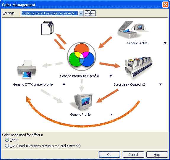

На самом деле я говорил не о приемуществах "адобы", а о аналогичной политике колора менеджмента. В соответствующих строках всех программ цмики и эргебе описываются одинаковыми профилями.
У меня почти те же настройки что и у Vitr (см. вложение).
JAW сказал(а):
Напомню, что в Кореле при записи PS файла можно выбрать как CMYK, так и RGB.
Возможно случайно (или по дефолту) был выбран RGB
В моем случае при профиль стоял Euroscale coated…
