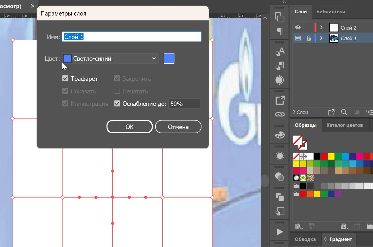

В иллюстраторе, в режиме сетчатого градиента, пипетка не берёт цвет с образца расположенного под сеткой слоем ниже, слой с образцом имеет атрибут "Трафарет", но это не значимо, так как результат один и тот же в любом случае. Причём пипетка берёт цвет с того же образца, но не под сеткой, а в стороне от неё. Не нашёл ответа в сети и на форуме, кто-то может помочь?
AI 27.0 | 64 ,bit

тем не менее, вы скрин зачем-то дали....
А как Илл догадается, что тыкаете пипеткой не в Mesh, а то, что под ним?
Когда непосредственно в образец... то по вашим же словам (что логично):
пипетка берёт цвет

На слое с мешем убрать галочку ,,Иллюстрация,,
А как он в более ранних версиях догадывался?
Давайте отвечать по существу заданного вопроса. Не знаете что ответить, не делайте этого.
