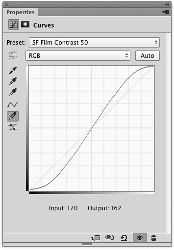

SF Film Contrast - пак 1D LUT кривых для более адекватного поднятия контраста. сделано с помощью LUT Buddy на основе работы инструмента Curves в демке программы SilverFast HDR 8.

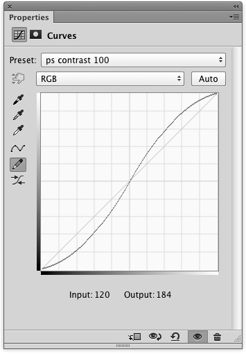

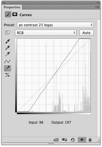

как оказалось крутилка Contrast в фотошопе поднимает контраст довольно уныло и не естественно, совсем не придерживаясь реального тонального соотношения кривой контраста пленки, да и цифры скорее всего тоже. в режиме Legacy оно ваабще просто обрезает края (см. картинки). в тоже время выстранивать правильную форму кривой с ровным участком посередине вручную в силу специфики алгоритма по которому работают фотошоповские Curves тоже ужасно неудобно и долго. вобщем с 1988 года на развитие инструмента Curves в фотошопе похоже забили... в том же Gimp и многих других редакторах поведение кривых реализовано на алгоритме намного более близком к реальности.
вобщем для облегчения жизни пак из 10 пресетов в формате .amp (ущербные 256 точек для старых версий фотошопа или для визуального превью кривых) и .csp (1D LUT 1024 точки для максимального качества).
сравнение кривых:
